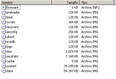

hola a todos, @zoyB queria comentarte una cosita que me he dado cuenta. resilta que mi movil , un w008 dualsim MTK6516 segun decian donde lo compre es android 2.3.3 y resulta que con el phone tester y el flash mode, me dice que es 2.2, le hecho con el gscrip lite una backup con el scrip 2.3 y me lo hice de 700 mg, luego alos dias hice otro con el 2.3 y pesaba 250mg aprox, y ahora le acabo de hacer otro backup con el scrip 2.2 otro bachp y pesa 250mg.
me podias aclarar porque me lo ha cogido conlos dos scrip y porque la diferencia de megas de uno a otro, muchas gracias y un saludo.

con el script Back 22 para el MTK6516, aunque este lleva procesador Marvell Tavor PXA930, 624MHz, imagino que el resultado será igual, aquí te adjunto el resultado.
No creo que ese backup este bien, piensa que esto es para los MT65xx y tus posiciones de memoria no serán las mismas, al igual que tampoco lleva las mismas particiones.
Por ejemplo el boot no puede ser de 128kb mas bien serian entre 4000 y 6000 al igual que el recovery.

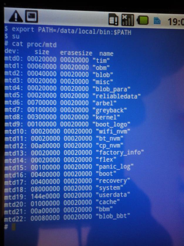

La posiciones las puedes ver en un terminal y con los comandos.
1. su
2. cat proc/mtd
saludos y paz.

Voy a instalar el terminal emulator y adjuntaré los resultados, muchas gracias Zoyb.

No eres root??
No te funcionara el terminal para esto ya que tienes que ser root "su" en android.

Bueno, no se sí he avanzado algo o no, o no se puede avanzar más Zoy, aquí he conseguido las posiciones de las memorias, falta lo de los particiones que comentabas.
Referente a la copia que me creó este backup, a diferencia con la que hice con el root explorer de la carpeta system he comprobado que con este me sale una carpeta más llamada "mkyaffs2image" dentro de bin y una menos llamada "su" dentro de xbin
