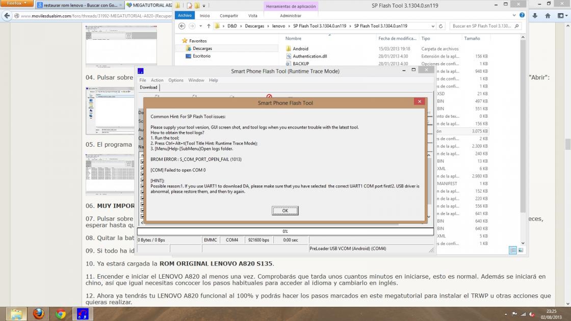

en el paso 3, me da error al conectar el telefono al flashtools, me dice algo de q las tools no estan bien, pero he bajado las de aqui...
Joder, el mismo que a mi.
El caso es que me lo detecta bien, le tengo configurado el sdk y me lo reconoce, los drivers instalados todo en verde, pero de aquí no paso
He tenido varios y le cambio la rom sin problemas, pero basta que el Lenovo no sea para mi, para que se complique.... Toca seguir trasteando...
Re: MEGATUTORIAL A820 (Recuperación a Fábrica, Instalación ROM por TRWP y Flash Tools
Joder, el mismo que a mi. El caso es que me lo detecta bien, le tengo configurado el sdk y me lo reconoce, los drivers instalados todo en verde, pero de aquí no paso (fail 1013)
***Solucionado con Windows XP***
