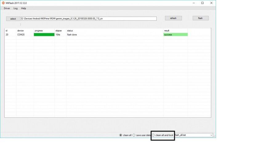

Si se bloqueó de nuevo es por qué no te diste cuenta, y estaba seleccionada la opción de Clean And Lock, me parece a mí...
Lo único que se me ocurre que puedes hacer, es solicitar de nuevo el desbloqueo del bootloader (ahora mismo no sé exactamente el tiempo de espera), y a partir de tener el bootloader desbloqueado, meter TWRP.
