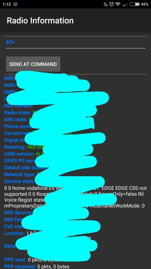

A través de modo ingeniero se puede modificar el IMEI, copiarlo de la caja del móvil o de la pegatina detrás de la batería, ahora paso imágenes donde puedes ver el proceso.
Hola de nuevo, para asignar IMEI a través del modo ingeniero hay que seguir los siguientes pasos:
*#*#3646633#*#*
Conectivity
Cds information
Radio information
Pinchar en send at comandos e introducir el IMEI más los dígitos que aparecen a continuación:
AT+EGMR=1,7,*imei*
AT+EGMR=1,10,*imei*
Espero que sirva.
Yo no lo puedo probar ya que tengo el imei asignado, pero lo hice con un Doogee y me funcionó.
