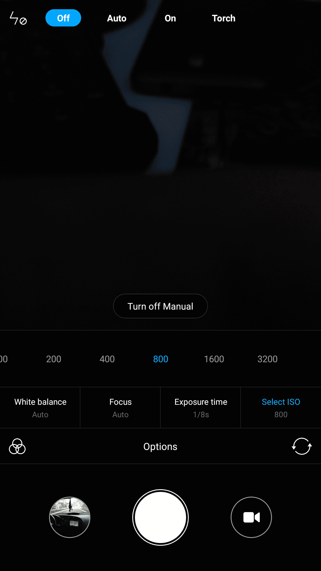

Guardamos los cambios y reiniciamos el móvil. Cuando termine, abrimos la cámara y veremos las funciones activas:

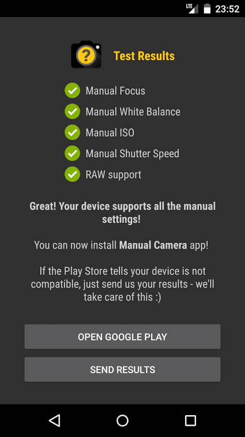

Para poder usar el modo manual al maximo, poder tomar capturas en formato RAW, activar el EIS (solo funciona en la GCam), etc., es recomendable modificar el build.prop ubicado en /System. Lo haremos de la misma manera como modificamos el archivo mido.xml, usando el Root Explorer. Cuando lo tengamos abierto en el editor de texto, añadimos las siguientes lineas:
  • persist.camera.HAL3.enabled = 1
  • persist.camera.eis.enable=1
  • ro.media.enc.jpeg.quality=100
Guardamos los cambios y reiniciamos el móvil. Para comprobar que funcione correctamente instalamos esta app https://play.google.com/store/apps/details?id=pl.vipek.camera2_compatibility_test si todo es correcto, veremos lo siguiente:

En caso de no queres complicarnos modificando todos los parametros manualemente, no tenemos rooteado el movil o no hemos desbloqueado el bootloader, dejo aqui la camara MIUI modificada para ser instalaca como una aplicacion normal.
Dentro de sus caracteristicas, tenemos las siguientes:
  • Controles manuales (foco, ISO, balance de blancos, tiempo de exposición)
  • Grabacion de video en 4K
  • HDR
Saludos!
