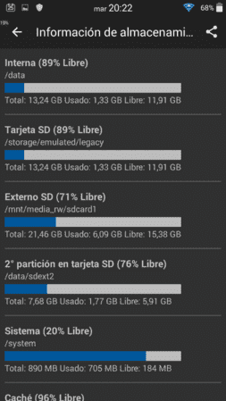

      Para demostrarlo, a continuación os muestro varias capturas de pantalla de ese panel de "Almacenamiento" nativo que no refleja fielmente la realidad, junto a los "pantallazos" de los paneles de información de almacenamiento de las aplicaciones "ajenas" que si son capaces de mostrar esa información que "existe" y es real como la vida misma...
      La primera y segunda captura son del panel de Android (no cabía todo en una sola), la tercera es la de ES File Explorer, la cuarta es de Link2SD, y la quinta y sexta captura de esta serie, las de Roehsoft Partition Toolkit SD, donde en una se muestra esquemáticamente la composición de la microsd, y en la otra, los formatos de archivo que soporta mi teléfono, que afortunadamente son casi todos, incluyendo el NTFS y el exFat.
      Screenshot_2015-08-25-20-33-42. Screenshot_2015-08-25-20-33-58.
      Screenshot_2015-08-25-20-22-03.
      Screenshot_2015-08-25-20-22-26.
      Screenshot_2015-08-25-20-21-42. Screenshot_2015-08-25-20-26-06.
      Como veréis, salvo en las dos primeras capturas (las de Android), en el resto SI se puede ver la existencia real de la segunda partición, con su nombre o denominación - sdext2 -, su capacidad total y su espacio ocupado y el espacio libre restante. Además, se puede ver también en la segunda imágen cómo Android muestra el tamaño total, unos ~22Gb aproximadamente, que ya es el que es, así como el espacio ibre restante, algo más de 15Gb, que también es correcto, de la primera partición de la microsd, pero no dice ni pío de los ~8Gb de la segunda partición, que para Android por lo visto no existe...

                  En efecto, actualmente en mi dispositivo y tal como se aprecia en la siguiente captura de pantalla, no aparece en /storage la carpeta "sdext2" perteneciente a la segunda partición de mi tarjeta microsd.
                  Screenshot_2015-08-28-08-50-24.
                  Así, en un primer "flash mental" se me ocurre que, si ubico, es decir, muevo la carpeta "sdext2" desde su localización actual en /system/data hacia /storage , tal vez podría "funcionar" para el propósito que persigo, que como ya dije en el post que inició este hilo, no es otro que permitir la visualización de la segunda partición en el panel "Almacenamiento" en "Ajustes". De esta forma, me imagino yo que si la segunda partición apareciera visible en ese panel de información de almacenamiento, se daría por sentado que Android reconoce la segunda partición de la tarjeta externa como algo "propio", y tal vez así se montaría siempre de forma automática desde el inicio del sistema sin tener que darle al sistema operativo ninguna instrucción particular -mediante script u otro medio- para que lo haga, por decirlo de alguna manera, de forma inducida o extraordinaria.
                  Por lo tanto, y como la "operación" en principio no parece tener mayor dificultad que mover la carpeta "sdext2" desde su directorio /system/data actual hacia /storage , pues intentaré probarlo. Eso sí, se me ocurre que antes de mover la carpeta sin más, debería antes desenlazar desde Link2SD (y también ese par "a prueba" que lo están mediante la app FolderMount) todas las aplicaciones que actualmente tengo enlazadas en la segunda partición de la microsd. Esto por una parte, y por la otra, después de haber desenlazado las aplicaciones, irme al recovery y hacer un backup previo al "movimiento" de la carpeta "sdext2" desde su ubicación actual a la nueva localización en /storage. Luego, sólo quedaría reiniciar, cruzar los dedos y "rezar algo rapidito" mientras se recrea la bootanimation, y si pasa de ahí y no se me brickea el teléfono, ver que cambios se han producido tras el cambio en el panel "Ajustes" >>"Almacenamiento".
                  De este modo, y suponiendo que todo hubiera ido OK, tal vez ya se mostraría la segunda partición en el panel de información de almacenamiento de Android, y es posible que en base a esto, también se hubiera creado de manera "autónoma" y sin recurrir a otras "astucias" el correspondiente enlace simbólico de la carpeta "sdext2" entre su nueva ubicación en /storage y /mnt. Es posible, pues parece tener su lógica, pero nunca se sabe...
                  En fin, lo probaré y ya os comentaré. No obstante, si a algún otro usuario se le ocurre/sabe otra manera de poder hacer esto, que no se corte y que comente.
