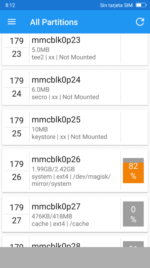

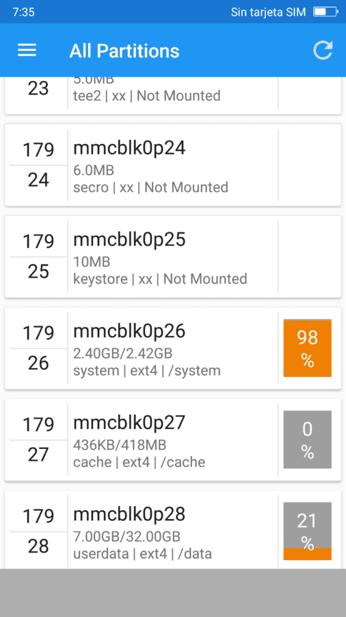

El trabajo realizado por mí ha sido crear un zip para instalar por recovery de la rom stock V.3.09. La he limpiado de aplicaciones que a mí parecer eran inecesarias y que os podeis descargar del Play Store sin que ocupen espacio en el system de la rom. La partición system de la rom Stock del
Doogee Y6 Max viene verdaderamente "petada", así que lo he aligerado un poquito...
Para que veais la diferencia, esta es la partición system de la V3.09 original:
2,40Gb usados de los 2,42Gb del tamaño total de la particion system (98%)
Y así queda con la rom modificada por mí:
1,99Gb usados de los 2.42Gb que tiene la partición system (82%)

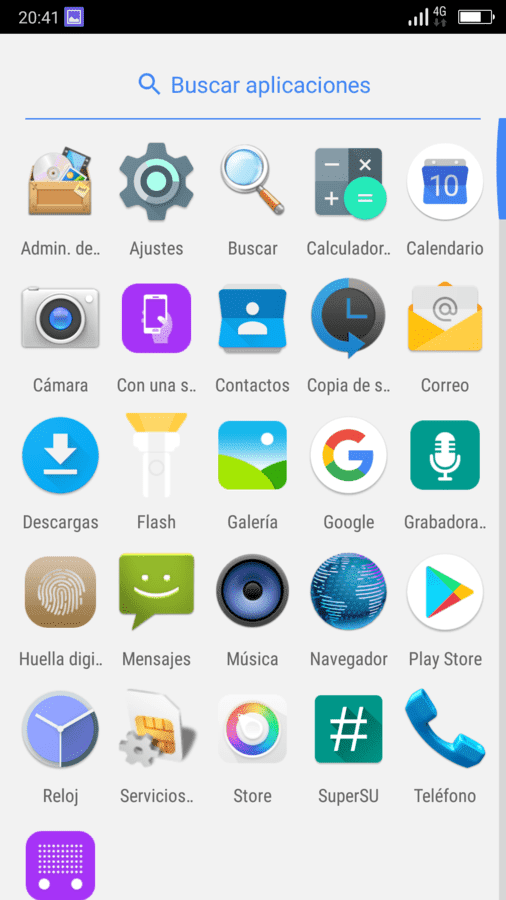

Las aplicaciones eliminadas las podeis descargar del Play Store sin que ocupen espacio en system.

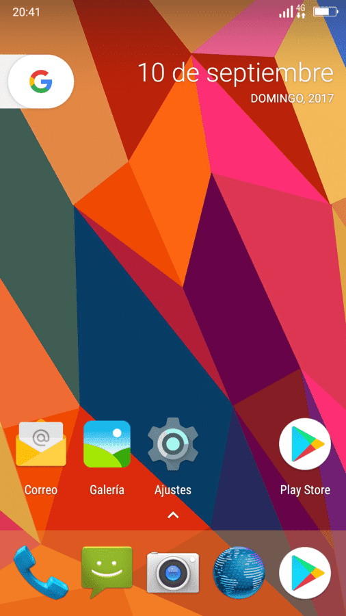

También he eliminado el launcher de Doogee, que he cambiado por el laucher Lawnchair (más abajo pongo capturas), y la aplicación de actualización del terminal, ya que se debe de realizar, en caso de haber alguna, con el recovery original. Por eso si pulsais la opción Actualización del sistema no funcionará.
No he añadido ninguna aplicación extra en esta rom...todas las apps que estan en la rom son apps que ya llevaba la StockRom (excepto las eliminadas por mi). Ya lleva incluido el Play Store.
Con la instalación de la rom, también se instala el SuperSu.

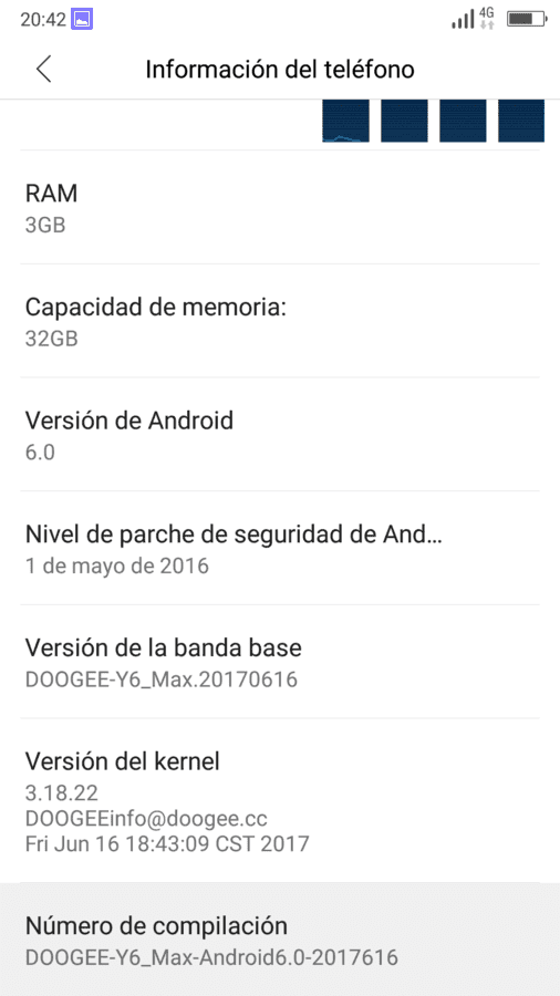

los cambios que he visto a simple vista son los siguientes:
-La versión de Android sigue siendo MM.
-El fecha del parche de seguridad sigue siendo de Mayo de 2016
-La versión de la BandaBase es de 16-06-2017
-La versión del kernel es la misma, 3.18.22 pero la fecha es del 16-06-17 (desconozco si habrá algún cambio interno en el kernel o simplemente es por la fecha de compilación de la rom)
-El número de compilación es de fecha 16-06-17
