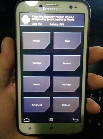

También he comprobado que me han dejado puesto un recovery y he accedido a él para comprobar la versión que tiene.
Tengo este recovery metido:
Por si no se aprecia bien en la foto el modelo es Team Win Recovery Project V.2.5.0.0.
Directamente con este recovery podría meterle las roms que seam custom? O por el contrario no me sirve para nada?

Primero tienes que decidir si quieres cambiar de rom.
Yo tengo la misma pero versión multi y muy contento.
El recovery que yo tengo es distinto, es cwm pero la rom que vayas a meter te dirá que base necesitas y qué recovery.
Si es por flashtool pues poco más que decir
