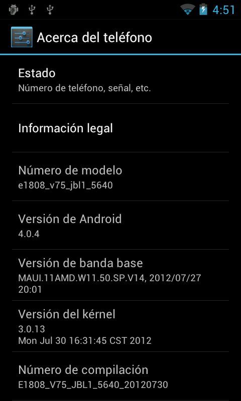

Lo que no entiendo es como no se restaura al volver a instalar el recovery de mi rom, que es la del 27-7-2012.
Estos sin los datos de mi rom de fabrica
Enviado desde mi e1808_v75_jbl1_5640 usando Tapatalk 2
