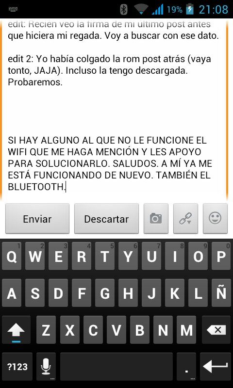

Saludos. Y por cierto, yo metí la pata y ahora mismo no tengo wifi ni bluetooth y no he podido solucionarlo. Creo que es cuestión de hardware porque este equipo es nuevo y esas rom son para las primeras versiones de este móvil por lo que tengo que esperar que se difunda por algún sitio la rom stock más reciente. De momento solo tiro de 3G. Al menos así le bajo un poco el uso que le daba que pasaba de ser alto a excesivo :XD:.
