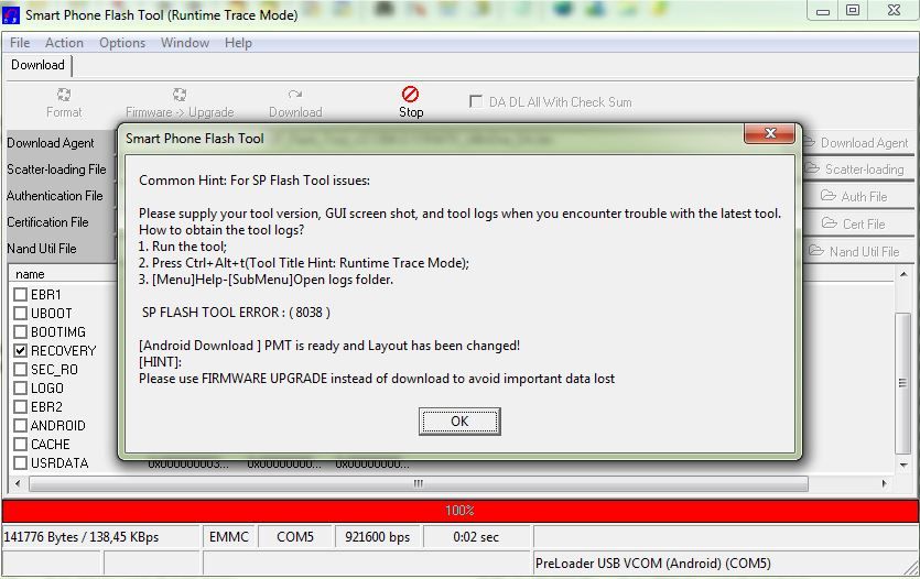

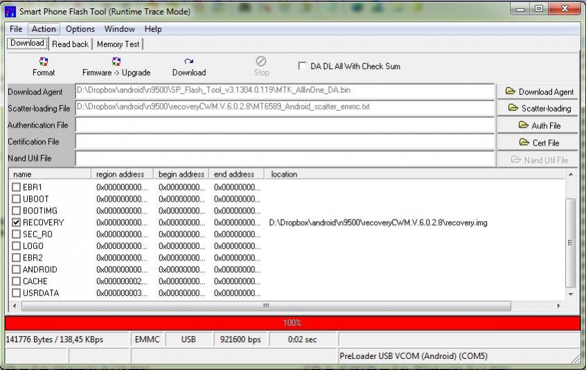

Hola,
he estado siguiendo los paso que se indican en el primero post, y he rooteado el movil sin problemas, pero no soy capaz de meter el recovery.
tengo un star n9500 (recien recibido) con 8 GB.
he descargado las sp flash tool, he descargado el archivo de recovery para la version de 8 Gb, y he seguido los pasos.

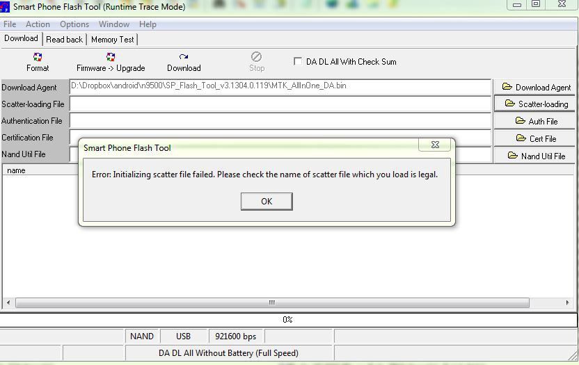

el primer problema me lo da al intentar cargar el scatt que viene con el nombre recovery.txt, el sp flash tools me suelta el siguiente error:
despues de dar vuelta decido cambiar el nombre del archivo de 'recovery.txt' (como viene originalmente) a 'MT6589_Android_scatter_emmc.txt' y con este nombre si que traga y lo carga.
sigo hacia delante, le doy a 'download', me indica que puede que no todos los ficheros esten cargados, que si quiero seguir y le digo que si, enchufo el movil y me lo detecta sin problemas y empieza a subir datos, pero me salta siempre el siguiente error:
¿alguien sabe que es lo estoy haciendo mal o como solucionarlo?
