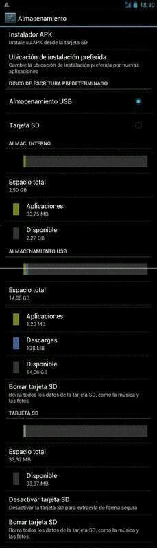

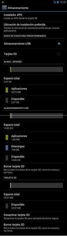

Re: N9880 - MTK6575 Android 4.0 Pantalla de 6" pulgadas 512 RAM + 4GB ROM 3000mAh Bat
En almacenamiento t tiene k salir En almacenamiento usb la microsd real (en mi.caso es la de 14gb) doy por echo k lo tienes asi, el plugin asi lo deja y en tarjeta sd 33.37mb ( como.en mi imagen)
Teniendo esto arriba d almacenamiento de deja seleccionar el disco de escritura predeterminado, tienes k poner Almacenamiento usb (k es la.microsd real)
Confirma k lo tenga asi, si no lo pones y reinicias
de 6" pulgadas 512 RAM + 4GB ROM 3000mAh Bateria
El caso es que lo tengo asi pero como almacenamiento predeterminado no me deja poner el usb. Has cambiado algo mas para que te salga almacenamiento usb en alm. Predeterminado ?
Prueba de quitar la.micro sd y volverla a poner y reinicia con la microsd puesta. Eso k no t la a montado

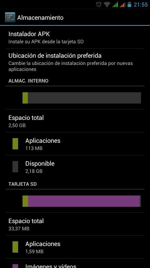

Ya se lo que pasa no me aparece la opcion "disco de escritura predeterminado". Como la has activado ?
Este es el menu que me aparece a mi es esta y faltan las opciones de disco de escritura ...
