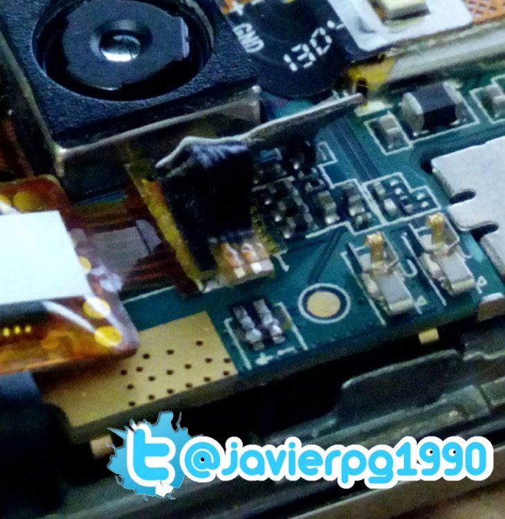

      Buenas tengo un problema, he cambiado el cristal del móvil y al montarlo y encenderlo no enciende, pruebo a ponerlo a cargar y carga, espero que se apague la pantalla y le doy al botón de power para que muestre el % de carga y no sale, creo que será del botón o interruptor interior... No se, podria encenderlo de otra forma?
      Enviado desde mi ZP980 mediante Tapatalk
      SOLUCIONADO, Solución -> http://www.movilesdualsim.com/threa...l-boton-power-cambiar-flex.59154/#post-601450

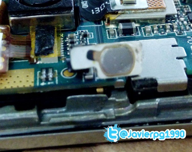

            Ya he detectado el problema, el flex del boton de encendido esta roto por alguna parte, ahora mismo tiene un puente y funciona correctamente a la espera de un flex nuevo.

                    Si, buenas!, la verdad que no lo he comprado porque he apañado un Flex "universal" lo he recortado un poco y me ha s ervido, pero tengo el enlace del flex por si me hiciera falta pedirlo.
                    NOTA: También decir que si no estáis seguros de que sea el Flex o no, podéis hacerle un puente al teléfono y comprobar si enciende o no, si enciende debes de cambiarle el Flex.

                        Si, el puente consiste en utilizar por ejemplo un clip del colegio mismo.. Algo que conduzca la electricidad, y poner cada punta del clip en cada conexión donde iba soldado el flex, lo dejas un poco como el rato que dejaras pulsado para encenderlo y listo!
