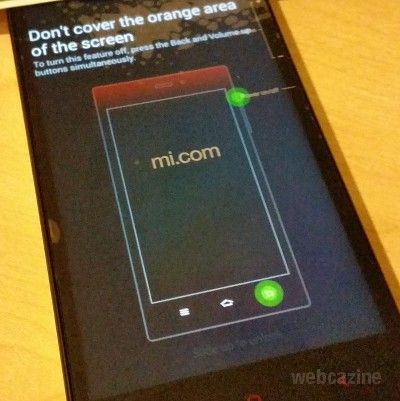

Me acabo de encontrar con el primer problema "serio" en mi Redmi 3. Y es que ayer por la tarde lo tenía apoyado en la mesa, lo fui a desbloquear y me apareció esta pantalla:
cdn.webcazine.com_wp_content_uploads_2015_08_miui6_prevent_poc1b5a391ee0a33844b5a0b2c9d7d43681.jpg
La imagen no es la de mi móvil porque no pude hacerle foto, pero vamos, salía eso, aunque en español, claro.
Por si alguien no lo sabe, esta pantalla aparece cuando tienes activada la opción Prevenir llamadas accidentales, dentro de la opción Pantalla de bloqueo en Ajustes. Lo que hace esa opción es evitar que cuando llevas el móvil en el bolsillo por accidente se te desbloquee y te haga llamadas no deseadas. Para ello se apoya en el sensor de proximidad para detectar si está metido o no en un bolsillo.
Pues bien, que apareciera esa pantalla de repente, teniendo el teléfono apoyado en una superficie plana, me hizo sospechar que algo no iba bien con el sensor de proximidad. Al momento me llamaron por teléfono y ahí las sospechas se confirmaron: al separar el teléfono de la oreja no se encendía la pantalla, señal inequívoca de que el sensor se había bloqueado o bien, dañado.
Mediante el menú ingeniero del móvil hice un test del sensor y, efectivamente, no era detectado. Reinicié el móvil y todo volvió a la normalidad. Volví a activar la opción de prevención de llamadas accidentales y ya está.
Por la noche ya vuelvo a coger el móvil, lo desbloqueo y.... la misma pantalla!! Vamos, que el sensor se había vuelto a "bloquear". Reinicié el terminal y todo bien de nuevo, pero ya me estoy mosqueando porque esto no es normal.
Yo supongo que no es un fallo físico del sensor, porque si no, no funcionaría nunca, y cuando reinicio el terminal se soluciona.
Por lo pronto he desactivado la característica de Prevenir llamadas accidentales y por ahora no me lo ha vuelto a hacer. Ya os iré contando.
