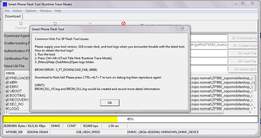

                Esta es la imagen del error que me salta cuando intento hacerla instalación pulsando DOWNLOAD...
                [​IMG]

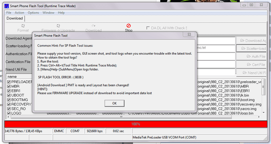

                y esta otro imagen es la que me salta en al mitad de la instalación cuando pulso FIRMWARE - UPGRADE.....:XD::XD:
                [​IMG]

                  A mi me paso ese problema una vez, y di con la solucion al RENOMBRAR la ruta de las carpetas donde tienes los ficheros de la ROM. Ya que contienen caracteres en chino que el programa no reconoce y de ahi el error. Es decir, Cambia los ficheros extraidos en una carpeta en tu propio escritorio que se llame ZP980 por ejemplo tal cual. Y Desde ahi cargalo y vuelve a darle a DOWNLOAD. Pienso, al menos a mi asi se me soluciono, que ya no te volverá a saltar el error.
                  Ya nos cuentas.
