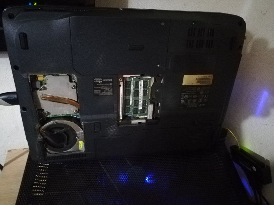

Yo tengo uno en funcionamiento, sin pantalla (monitor externo) con varios cortes en el cover inferior para evitar tener que desmontar todo para limpiar el ventilador y otro para la gráfica, hueco para el conector de antena externa para el güifi, ...... que lo mismo un día de estos lo termino de meter en una torre, lo de los cortes en el cover es que ya estaba cansado de estar teniendo que desmontarlo por completo cada poco tiempo y de esta manera lo hago directamente al mismo tiempo que lo refrigero con una base de ventiladores (única manera de refrigerar la gráfica medio en condiciones aún sustituida la pasta térmica).

Eso no fue tirar por la calle de enmedio es que no me quedó más remedio en aquel momento no había pasta para uno nuevo y tenía que solucionarlo como fuera y poder seguir usándolo, se recalentaba que daba gusto y cuando no era una cosa era otra al final por proximidad se pasaba el calor de una zona a otra y todo el portátil recalentado, cogía una suciedad brutal y no me apetecía estar todos los meses desmontando el portátil. se jodió la pantalla (milagritos del niño Jesús para hacer que me detectara monitor externo que tuve que llegar a ciegas y fijar el monitor externo como principal) al quitarle la pantalla para poder seguir usando la antena güifi tuve que sacarle conector para antena externa, después de hacerle sitio al ventilador para poder desmontar fácilmente los tres tornillos que lleva este (y te aseguro que lo levanto ahora mismo y hay algo de suciedad pegada en la rejilla, pero no tengo ganas de desmontarlo ahora mismo) tuve que ampliar para la gráfica que también se recalentaba y ponerlo sobre base de ventiladores para que no cogiera excesiva temperatura, ya que además me recalentaba el disco duro, y en aquél momento era el único ordeñador que tenía.
¿De verdad crees que hacer todo esto fue tirar por la calle de enmedio?

Lo de las tiendas muchas veces ...... que me has recordado uno que me murió (el anterior al de la imagen el muy desgraciao que pasar de un I5 a ese Core2Duo fue un buen batacazo) que fuí a una tienda a por algo específico el de la tienda no sabía ni lo que le era lo que le pedía pero se le ocurre preguntarme por los síntomas del portátil y no termino de contarselos cuando lo primero que me dice es: reballing y 120€, otra que me tocó hacer en un portátil lo que no había hecho el de la tienda y había cobrado por ello, ....
