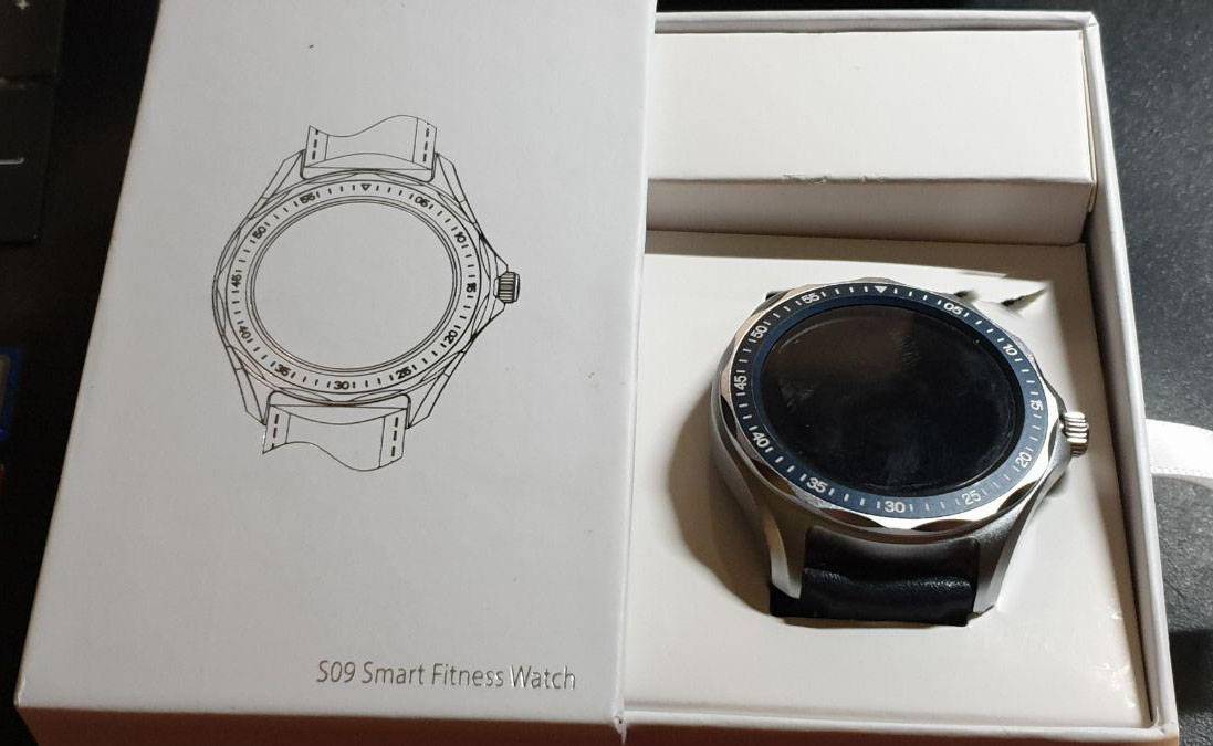

En el caso que nos concierne, vamos a hacer una review del smartwatch Senbono S09.

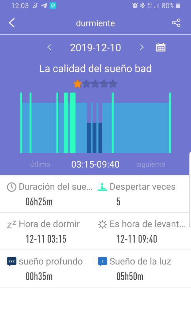

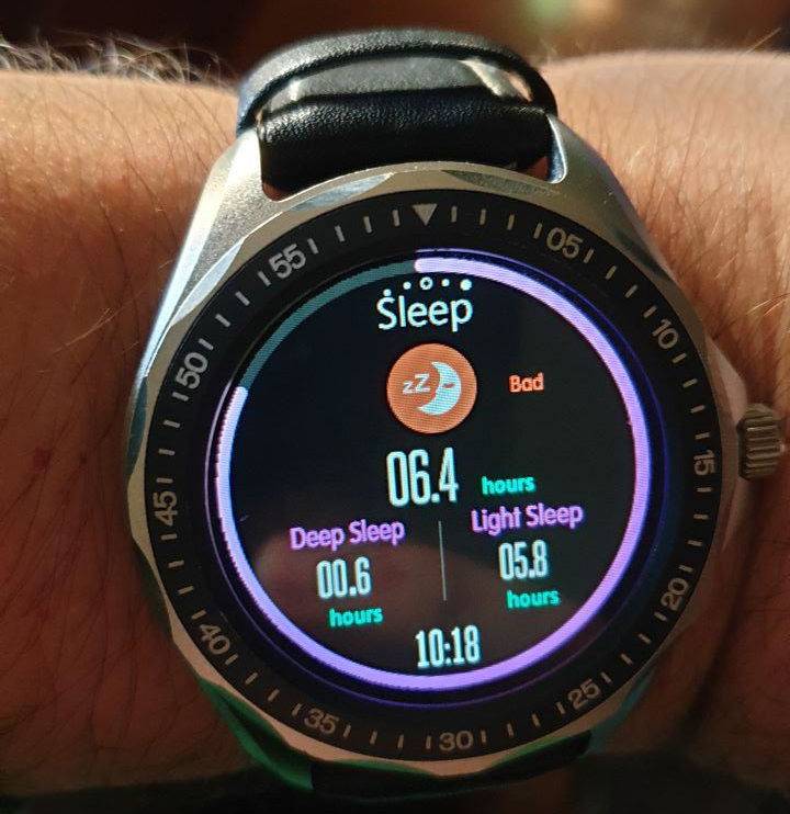

    • Detección del sueño (tiempo de sueño, calidad del sueño), ésto lo tienes que activar tú manualmente cuando te vas a acostar, te mide el tiempo de sueño, la calidad del mismo, y de esas horas de sueño, cuántas han sido de sueño profundo (reparador), cuántas de vigilia, etc., está muy interesante.

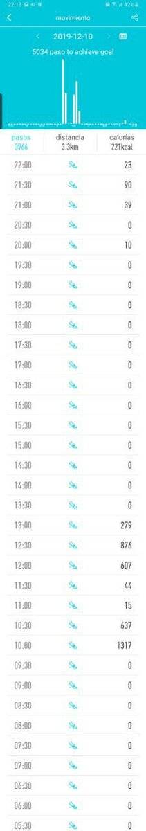

    • Monitorización automática las 24h de tu ritmo cardíaco y presión arterial, durante todo el día, cada X minutos, te toma él por su cuenta tanto el ritmo cardíaco como la presión arterial, y los va registrando, luego los puedes consultar en la app qué valores tenías a determinada hora en concreta.
sueño.jpg ​
sueño_reloj.jpg ​
Igual que he dicho antes, estos temas médicos hay que cogerlos con pinzas, no digo que no sean fiables, si no que un aparato de este tipo no creo que sea tan fiable y haga mediciones tan como otro dedicado específico a ello, y en caso de encontrarte mal o lo que sea, acudir inmediatamente a un hospital o al centro de salud más cercano y allí te examinen con los aparatos profesionales, en todo caso puede servir de ayuda para decirle al médico qué valores te ha dado en el momento de sentirte mal o lo que sea, después ya él valorará si fiarse de esos datos o no.

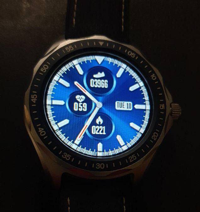

  • Personalización:

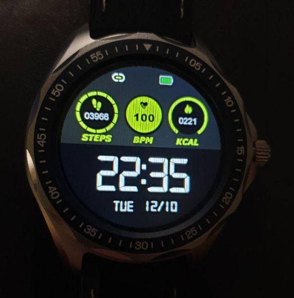

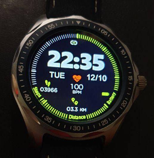

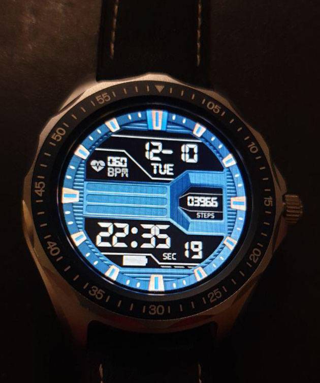

    • Tiene sólo 4 esferas intercambiables, y no hay opción a instalar más, muy limitado, y de esas cuatro esferas, sólo una es de estilo analógico, si te gustan las esferas de este tipo, sólo tienes una, no hay más a elegir, el resto son estilo reloj digital, en el que además de la hora, el día, mes y día de la semana, te muestran los pasos andados, la frecuencia cardíaca, distancia andada o calorías “perdidas”.
esfera 1.jpg ​
esfera 2.jpg ​
esfera 3.jpg ​
esfera 4.jpg ​

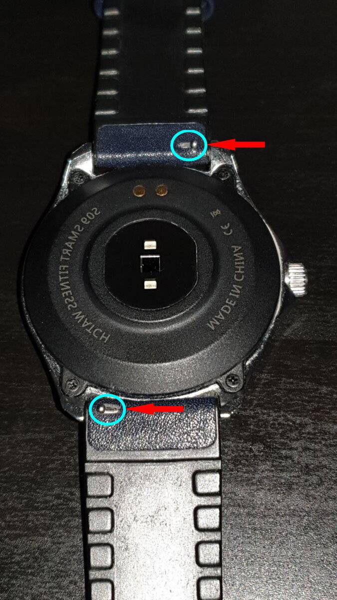

    • Por otro lado, un punto a favor es el tema de las correas que son intercambiables por las de cualquier reloj normal, ya que tiene unas medidas estándar, y el enganche al reloj es muy sencillo, tú mismo la puedes quitar y poner con la mano, sin ningún tipo de herramienta, por lo que si te aburre la que trae de serie, compras otra que te guste más y se la cambias tú mismo o si la compras en una relojería te lo pueden hacer ellos mismos.
  • atrás 1.jpg ​
    • Se puede ver en la imagen (mejor ampliarla) que tiene como una especie de tirador, eso lo empujas hacia la derecha y se desengancha fácilmente, ya tienes la correa quitada, igual con la otra mitad, después para ponerlo es ya algo más, no digo complicado, si no que hay que tener un poco de pulso y ser algo habilidoso, pero no es complicado.

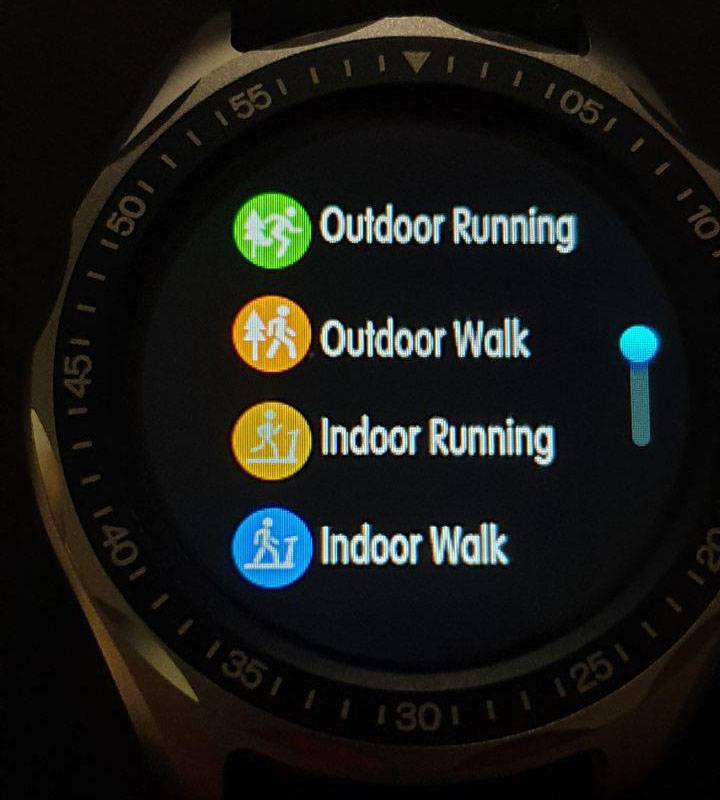

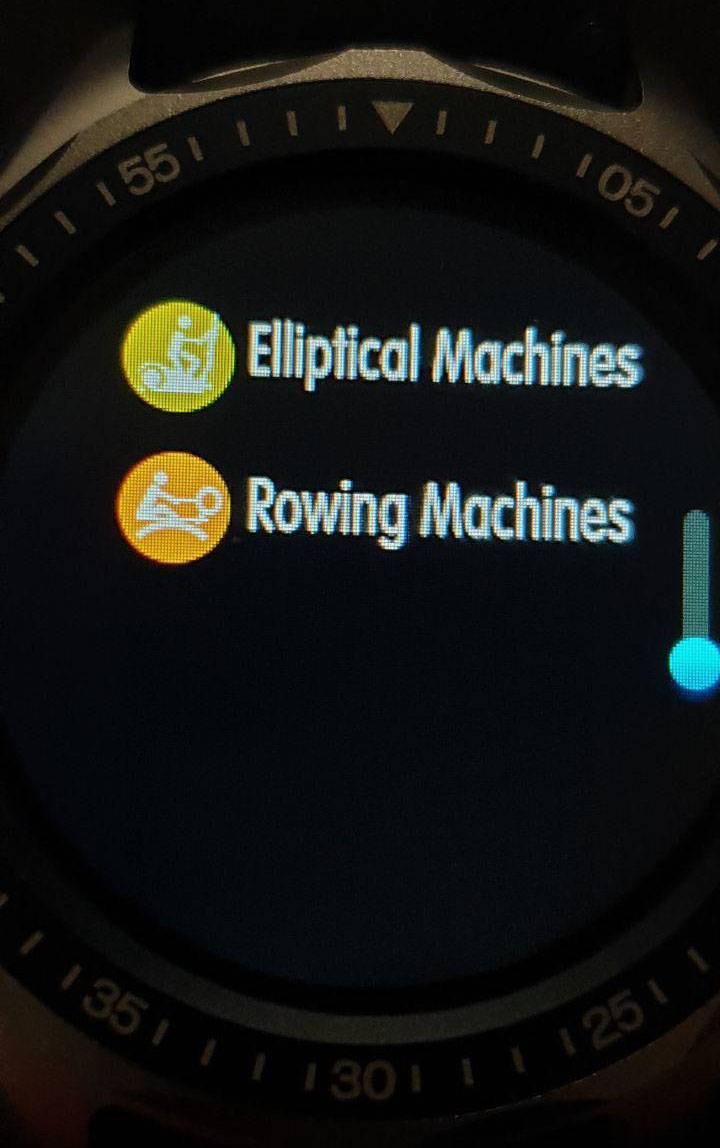

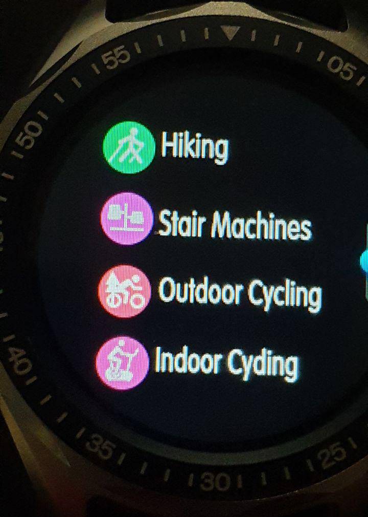

    • En cuanto al apartado deportivo, yo diría que está al 50-50, me explico, si eres de los que de deporte no sales de lo básico: como caminar, correr o hacer bici, entonces, es perfecto para ti, ya que podrás monitorizar perfectamente tus pasos, tiempo, kilómetros, calorías y ritmo cardíaco que has realizado durante el ejercicio, ahora bien, si ya te sales de los básicos, es bastante probable que no encuentres el deporte que vayas a practicar aquí, ya que sólo disponible de los siguientes deportes para monitorizar:
      • Correr en la calle
      • Caminar por la calle
      • Correr en interior (cinta)
      • Caminar en interior (cinta)
      • Excursionismo / Senderismo
      • Ejercicio de subir escaleras (Steps)
      • Ciclismo exterior
      • Ciclismo interior (bicicleta estática o spinning)
      • Elíptica
      • Remo
deportes 1.jpg ​
deportes 2.jpg ​
deportes 3.jpg ​

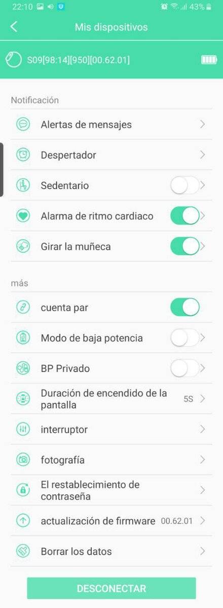

App:
  • La app es bastante básica, se llama H Band, y está disponible tanto para Android a partir de la versión 5.0, como para iOS 8.0 y superiores.

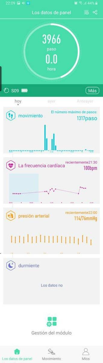

  • Desde la app puedes configurar muchas cosas del reloj, como lo de la sensibilidad al giro de muñeca para encender la pantalla, el tiempo máximo que permanecerá ésta encendida, que puedes configurar entre los 2 segundos y los 30 segundos, más de éstos no se puede poner, a mi me hubiera gustado que por ejemplo, ya que no anda muy fino lo de encenderse la pantalla al girar la muñeca, que pudiera configurarse para que estuviese todo el tiempo la pantalla encendida, también se puede configurar las apps que quieres que te notifique del teléfono, está limitado a algunas, aunque son las más populares, aún así yo he echado en falta por ejemplo Telegram, o poder personalizar que tal app, como Google Calendar, por ejemplo, me avise si hay algún evento.
panel.jpg ​
movimiento.jpg ​
opciones.jpg ​
alertas.jpg ​

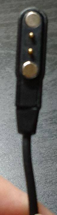

La batería dura unos 10-11 días aproximadamente, con un uso medio, lo que está muy bien, luego cuando vayas a cargarlo tienes que usar el cable propietario, es la pega que yo le veo, por un extremo es un cable USB tipo A normal y corriente, y por el otro termina en una especie de patillita con unos pines magnéticos que se enganchan a los pines metálicos del reloj, por otro lado lo bueno que tiene es que al ser magnético, simplemente acercándolo a la parte de atrás del reloj, ya se “engancha” o se acopla, si no ha pillado el lugar exacto donde están los pines del reloj, lo mueves un poco y cuando ya lo pille bien, la pantalla se iluminará y saldrá la animación de carga.

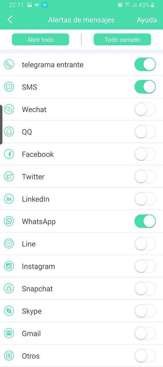

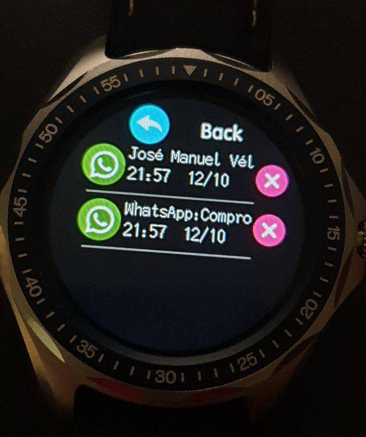

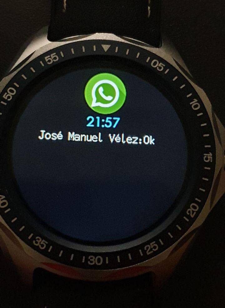

El apartado de las notificaciones es el que mejor funciona, con diferencia, te llegan todas las notificaciones al instante, se suele encender la pantalla y al mismo tiempo notas un ligera vibración en la muñeca, tienes notificaciones de llamadas, SMS, WhatsApp, Gmail, Linkedin, Facebook, Twitter, Instagram, Snapchat, Skype y otras apps de mensajería como LINE, Wechat o QQ, pero sin embargo echo de menos que haya una opción para Telegram, aunque también hay un apartado “Otros” en el que al activarlo te notifica de todos los mensajes recibidos en tu teléfono de aplicación, aunque no sean de mensajería, todas las notificaciones de todas las apps, te inundarán el reloj, lo cuál es un poco agobiante, ya que va a estar vibrando cada dos por tres para cualquier notificación chorra, así que yo recomiendo no activar esta opción, a no ser que quieras recibir notificaciones de alguna app que no aparezca entre las opciones principales porque la utilizas mucho y para ti es importante, ya sea de notas, el calendario, Telegram o cualquier otra.
whatsapp.jpg ​
whatsapp_lista.jpg ​
