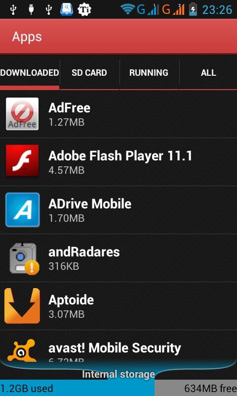

Es cierto lo que dice @jman0, que en el Lenovo A789 la opción del montaje está integrada en los Ajustes.
Si elegimos SD Storage como método de escritura por defecto, el móvil se reinicia y a partir de entonces podemos tener las pesadas carpetas de mapas de GPS, etc. en la microSD externa.
Llevo 4 GPS distintos con sus respectivas carpetas en la microSD de 8GB, y la interna de 2GB vacía.
He probado lo q propone @chaskaman en este tutorial a ver qué pasaba y veo que instalando 51 apps el espacio disponible es de 634MB
En cambio desinstalándolas todas quedan 678MB libres.
Es decir que esas 51 apps (que deben pesar unos 300MB) sólo ocupan 44MB de la memoria interna!
Y si entro en Ajustes/app y voy mirando una a una, el propio móvil aún me deja "mover a SD". Pero según dice chaskaman, esto no es aconsejable y además las apps ya están enlazadas a la de 2GB con Link2SD (y de paso no aparecen las molestas carpetas de cada app en la SD de 8GB).
Digamos q se aprovecha más la SD interna de 2GB para apps. cosa q de otra manera estaba allí vacía para backups o poca cosa más.
Y liberamos más espacio en el almacenamiento interno para apps, sin moverlas a la externa con los errores q eso puede dar, el tema de las carpetas, etc. En fin, creo q lo he entendido? :blush:
