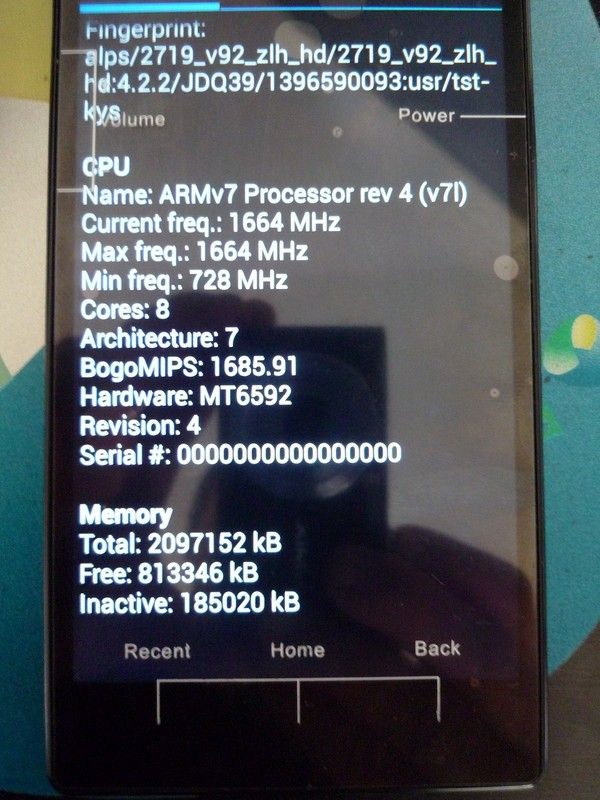

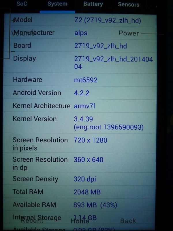

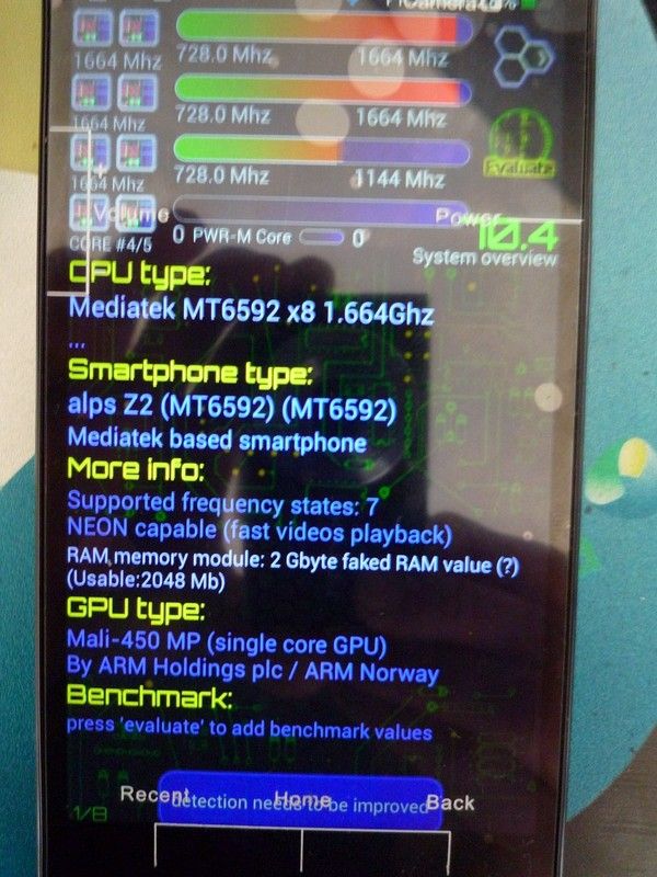

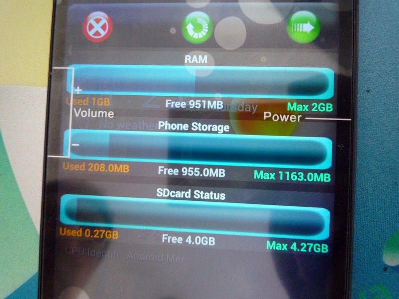

¿Como has comprobado que tiene realmente los 2GB de RAM? Si es con antutu o otras app de test no sirve de nada, muestran lo que le que hizo la ROM quiso que mostraran, para comprobar la cantidad de real RAM hay que hacerlo viendo cuanta RAM realmente se puede usar. Prueba con Fill RAM memory, si tiene 2 GB de RAM al darle a "Fill full RAM" debe conseguir pasar de 1GB de RAM (arriba a la derecha, donde pone "used", debe llegar a subir de 1GB, si solo tiene 1GB debe quedarse en 600 a 750MB y cerrarse.
Un saludo
P.D. O mucho me equicoco o este movil tiene 1GB de RAM y un swap de 1GB, por eso muestra 2GB de RAM, pero realmente solo tiene 1GB. Esto pasa en muchos otros moviles, por ejemplo en el Jiake JK10 y Jk11
Hola,a ver como interpretas estas apps,ya que con tu comentario ya mas dudo....
