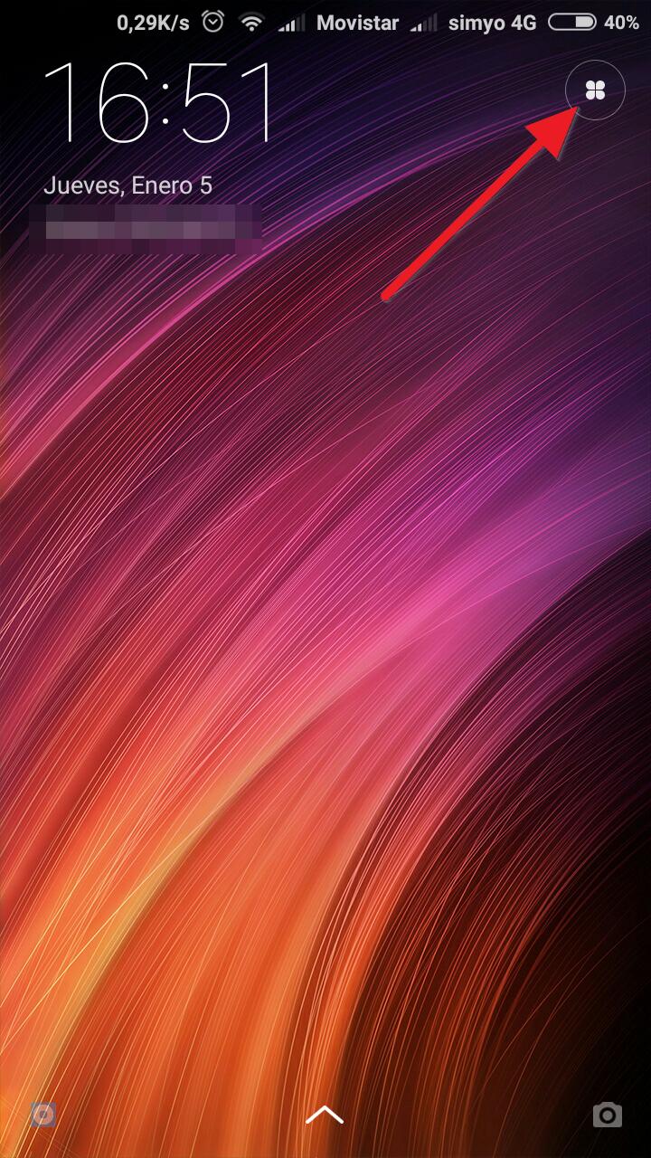

Buenos dias/tardes o lo que le toque a cada un@. Tengo un problemilla con mi redmi 3S, y me gustaria compartirlo con vosotros para ver si es solo a mi o es común. No es nada grave pero si algo "molesto".
El tema es que el fondo de pantalla de bloqueo se cambia sólo. Lo cambio por una de las fotos de la galeria, y al volver a activarse ... otra vez las galerias de MIUI. quisiera saber si a alguien le pasa lo mismo??
Gracias y saludos a todos
Eso es por la aplicación Carrusel de fondos de pantalla que aparece como un botón en la pantalla de bloqueo:
No tengo muy claro como la deshabilité, pero prueba esto:
  • Pulsa el "botón" en la pantalla de bloqueo y después en Ajustes. Desactiva todas las categorías (en mi caso sólo tengo Offline con 10 fondos) y aplica.
  • En Ajustes > Aplicaciones instaladas > Carrusel de fondos de pantalla quítale todos los permisos de Permisos de aplicación y también de Otros permisos.
