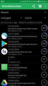

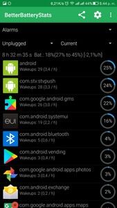

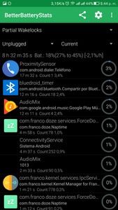

Buenas tardes! Instalé en mi Le Max 2 el Kernel Manager for Franco Kernel, + Naptime + Servicely + BetterBatteryStats. Estuve leyendo que representa una mejora en la batería para dispositivos root y en efecto lo es, por mas que su Kernel no acepta el Kernel de LeEco permite hacer una serie de tweaks interesantes en el CPU que como resultado me dieron en un uso intensivo, arriba de los 2 dias de batería y casi 5 horas de pantalla activa y en uso moderado el día y horas con unas 4 horas de pantalla activa. Pero creo que funcionaría mejor todavía porque me notifica por un drenaje de batería activo superior al 5 por ciento la hora, pero no logro encontrar que puede ser, ¿alguien puede ayudarme?
Van capturas de pantalla

Hola, cuando te sale el aviso, si pinchas sobre él no te dice que app es la que está gastando más de lo normal?
Yo no veo ningún problema con ese "drenaje" @hagustin incluso me parece que puede ser por algo que tocaste al configurar tanta cosa.
Si quieres, puedes usar Greenify para hibernar algunas apps que no uses con frecuencia y Amplify para limitar ciertos wakelock conocidos, pero no creo que te de mas horas de pantalla con esos 3100mAh.

mas allá del root y de la baja de velocidad del CPU por Kernel, no toqué nada mas. Greenify no me funcionaba correctamente y tendría que probar con Amplify. Igualmente, con estas configuraciones llegue al dia y 15 horas de bateria con casi 5 horas de pantalla activa
Es un consumo muy bueno para la capacidad de batería que tiene tu móvil.
Bueno, algo extraño, sin haber tocado absolutamente nada hoy me desperté con 36 por ciento de bateria (anoche me fui a dormir con 51). Con un drenaje activo de un 9 por ciento y un drenaje en descanso del 22 por ciento. Me fijé en betterbatterystats y me di con un wakelock que ocupaba el 60 por ciento de los despertares, netmgr_wl. Apagué el telefono, desapareció ese wakelock pero el proceso no mejoró mucho...ahora lo tengo cargando, ¿que puedo hacer? En las estadisticas de bateria "Sistema Operativo de Android" lo tengo en un 17 por ciento, cuando siempre ando por los 10
