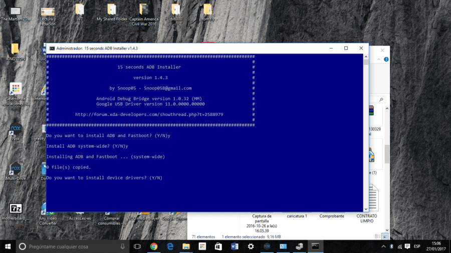

muchas gracias ya comprendo, sin embargo al instalar el adb no aparece incluso dice "0 files copied"
Si te instala los drivers, la carpeta adb puedes extraerla con el 7zip o copiar los archivos directamente donde tengas el update.zip
