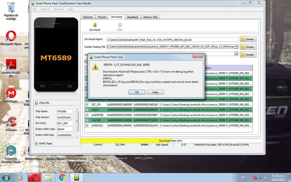

hola , buenas tardes. tengo el siguiente inconveniente: he estado tratando de meterle una rom stock para una lenovo s5000 usando el programa sp flash tool. tengo los drivers vcom y preloader instalados , ejecuto el programa , pongo el scatter file , desactivo el preloader , le doy a download , conecto el cable usb a la tablet , me lo reconoce , arranca la instalacion y despues ocurre esto.he intentado cambiar de version de flashtool y nada , cambiar el cable usb y nada , cambiar de locacion de puertos usb y nada tampoco. para mas cagada , la primera vez que lo hice , en vez de darle download , le di a format all + download confiado de que iba a funcionar y bueeeeeeeeeeee. me he quedado sin sistema. si me pudieran ayudar estaria muy agradecido

Yo probaría con otra ROM..
lastimosamente , todos los sitios en los que me he metido , esa es la unica que tienen
joder , pero sabes que. me he acordado que por el modo fastboot puedo intentar flashear las imagenes
