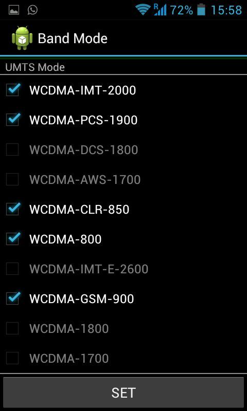

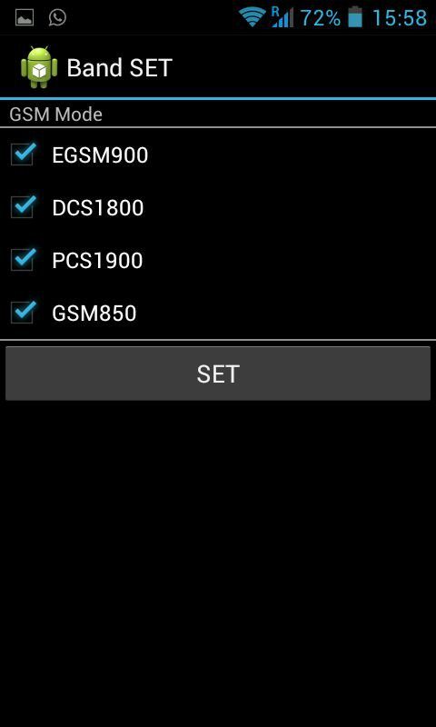

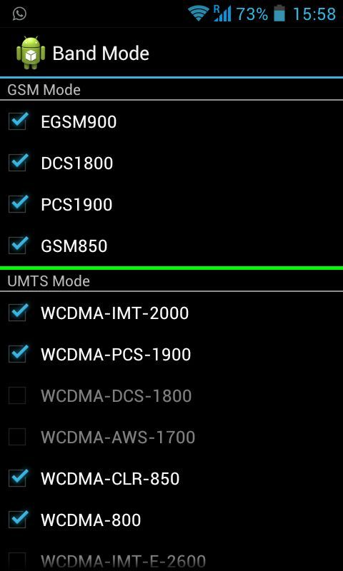

Y desde mobileuncle he sacado unos pantallazos. Los dos primeros corresponden a las bandas que soporta la SIM1 y el último pantallazo a las que soporta la SIM2:
