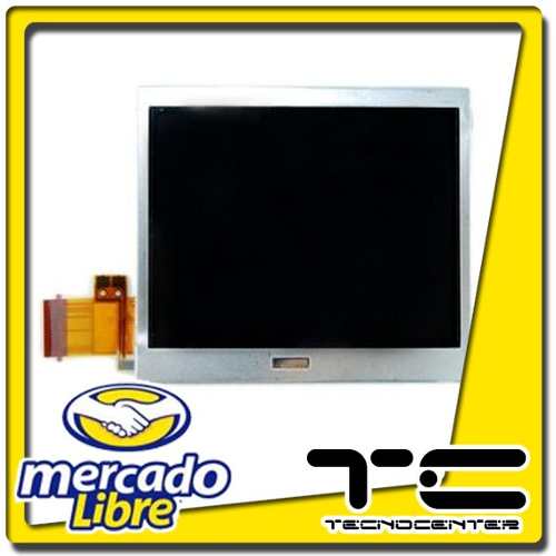

        Y eso del flex que es?? Una parte de la pantalla?? Algún chip??
        En mi caso, tengo una franja horizontal de 2.5cm y las imágenes "saltan" un poco menos de 2mm hacia arriba y vuelve a su posición, pero claro, a una velocidad buena que te mareas...
      • Un flex, es un circuito flexible. Normalmete, circuitos tipo cableado. Es como si de el LCD saliesen unos cables, pero como esto ocuparia mucho espacio, esos cables vienen en una lámina que es la que la conecta con la placa base. También se usan en interconexión de placas de circuitos internos para ahorrar espacio.
        [​IMG] eso que sobresale, es el flex
