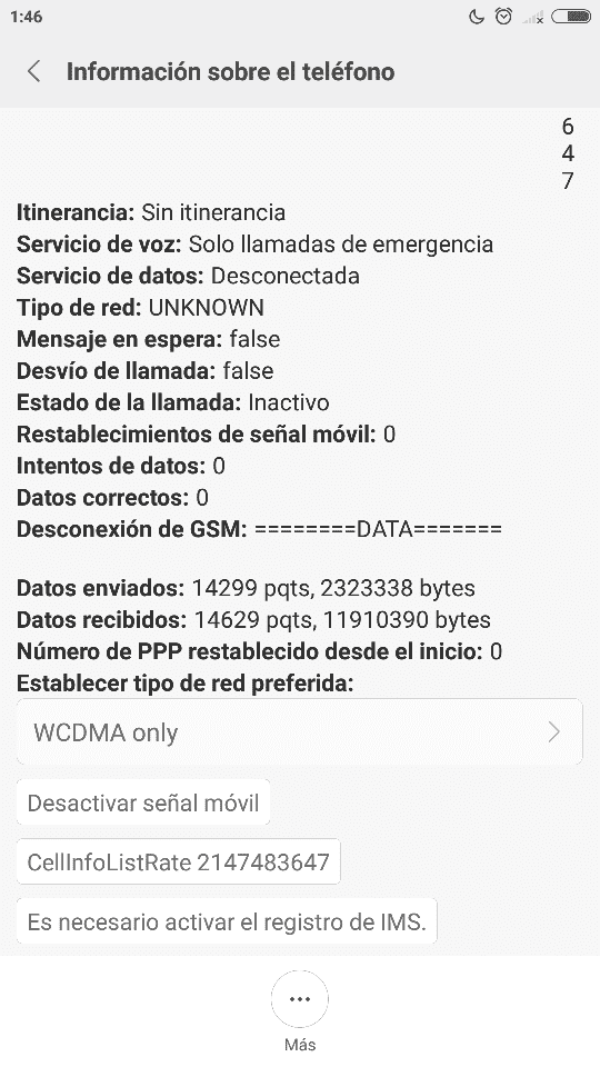

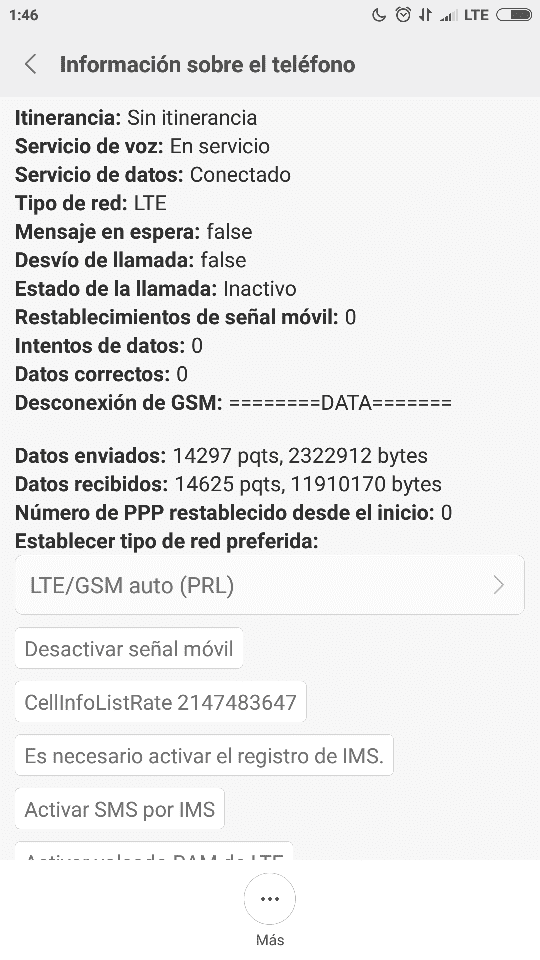

Desde los ajustes ocultos [Prueba] de Android puedo forzar las conexiones de las bandas y el 3G es nulo.
Aunque puedo forzar sólo 4G (LTE) no es plan perder el realizar llamadas o recibirlas ya que las llamadas se realizan por 2G (GSM)
