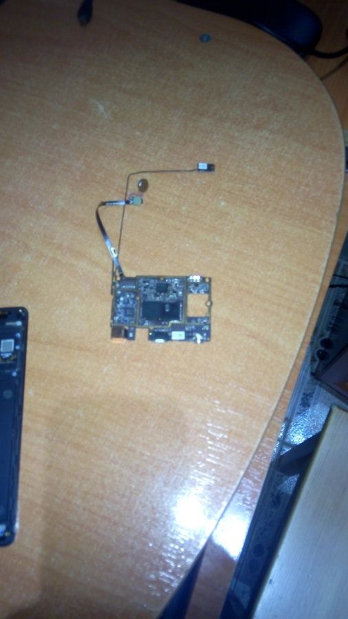

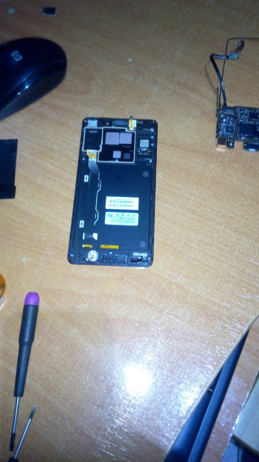

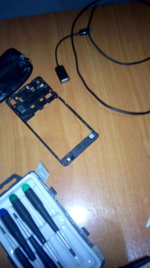

precisamente ayer estuve liado con uno y es la primera vez que desmonto un telefono y es facil pero tienes que tener paciencia use un video para ello ,lo que mas me costo fue despegar los tres botenes de la carcasa(volumen y power de plasticos no estan pegados pero si metidos dentro de la carcasa , la placa esta unida con dos tonillos
lo desmonte antes de pedir la pantalla para ver si era capaz de hacerlo y luego lo monte y salio bien ,me falla el 80%del tactil de la pantalla debido a un golpe, asi que pedi una que salio por unos 19,30 euros eso si si pides una que tenga frame(marco de plastico) no te puedo decir todavia si la pantalla es buena o mala hasta que me llegue te dejo el enlace
