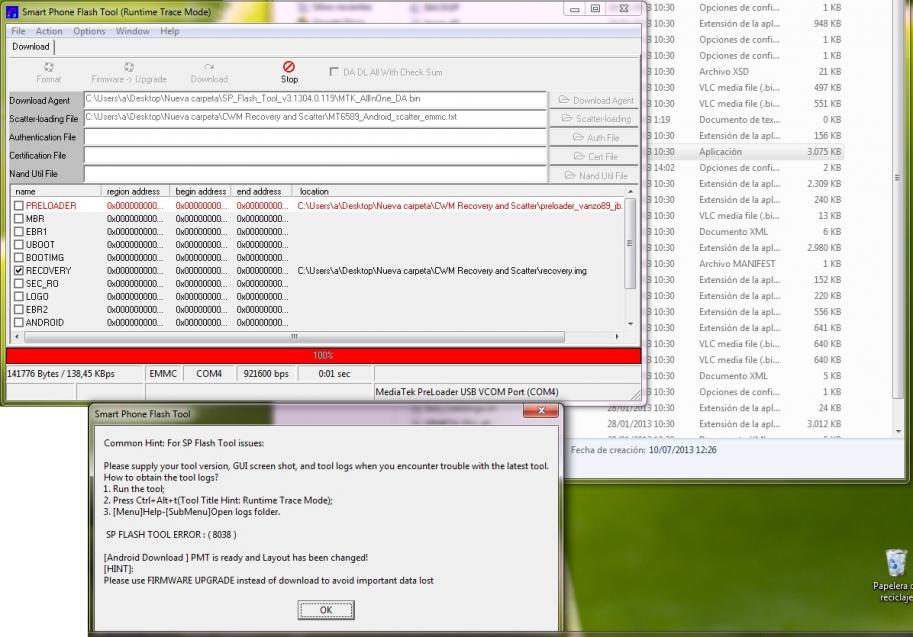

Buenas tardes a todos!
Tengo 1 problema a hacerle el recovery, el flashtool al descargar, se me queda en la barra roja y no pasa a la amarilla y me sale este error.

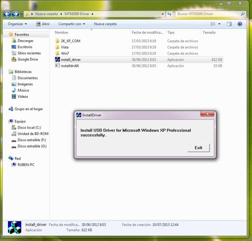

Muchas gracias @PanchoGomero , pero el problema es que no se llega a instalar, no sale el circulito verde de todo instalado en orden, no está flasheado, creo que el problema es este, que al instalar los drivers me los instala como si fuera windows xp cuando mi pc es win 7 y no sé cómo hacerlo para que me lo instale como win 7 :S win xp.jpg
