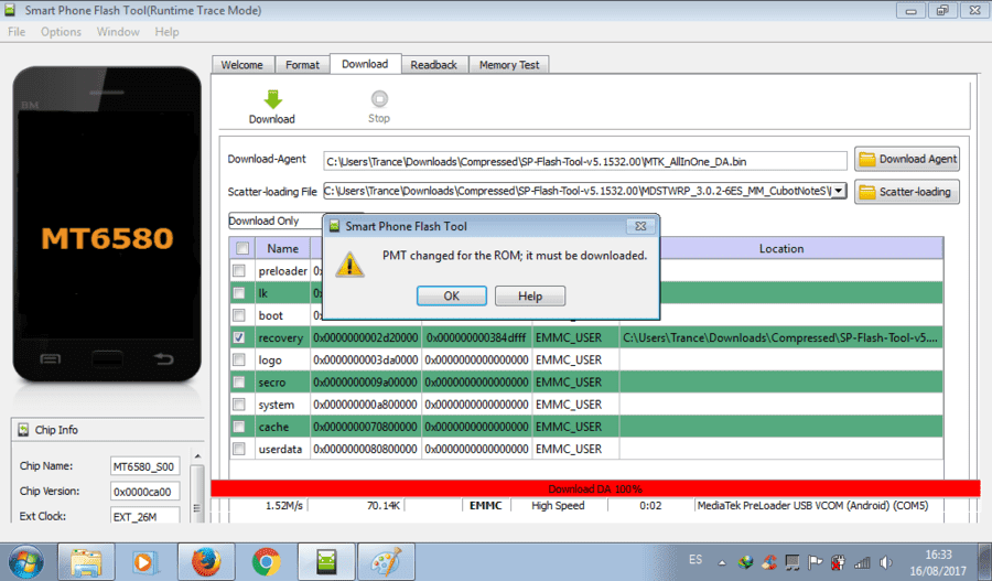

Hola de nuevo y muchas gracias por la rapida contestacion @franjhv . Veamos como no esperaba que me contestarais tan rapido con el panico epmeze intentar de todo. No se como lo he hecho pero lo he echo siguendo otros tutoriales de restauracion de ROM's de Stok tal y como has dicho se elimino todo (menos mal que tenia el 90% de la informacion guardada) Explicare los cada paso que he segudo ya que los drivers programas y archivos seguramente no son los mismos de este tema.
1 Instale estos drivers DRIVER TIPO 2.rar
2. Tenia unas Roms ya descargadas que no se de cuando y donde habia descargado una carpeta llamada M800_CUBOT_V5.0_20160912
3. Ejecute el flash_tool.exe y he echo lo del firmware upgrade (aunque tuve bastantes errores hasta conseguirlo)
4. He actualizado este archivo 05 update v.6.0.zip desde la memoria de telefono. En fin ahora estoy tal y como estaba al principio. Espero que podais ayudar para consegur la meta, por si acaso dejo los datos que figuran en la informacion del telefono. Version Android 6.0 Nivel de parche de seguridad 5 agosto 2016 Numero de compilacion M800_CUBOT_V5.0_20160912

@franjhv Sigue igual con el error PMT CHANGED FOR THE ROM. No entiendo donde esta el error :(
Porque el scatter es de la v5 y tu has instalado después una actualización que ha cambiado el/los tamaños de alguna/s particion/es.
Tengo que comprobarlo mas a fondo y ver que ha cambiado.

Ok. Esperare tu respuesta @franjhv ¿Puedo descartar que sean los controladores no? Ya que estos les he reinstalado mil veces tambien tengo activadas la depuracion USB y Desbloqueo OEM.
Los controladores no creo que sean porque no te reconocería el móvil el programa flashtools.
He estado mirando y las particiones parecen iguales, solo se me ocurre que lo instales por ADB, parece dificil si no lo has hecho nunca pero es bastante sencillo.
