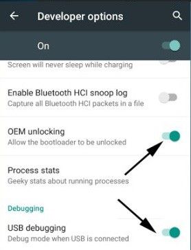

1.- Activar depuración USB en el Smartphone: En ajustes - información del teléfono, pulsar más de 7 veces en "numero de compilación" desde hasta conseguir estatus de desarrollador. Luego en ajustes - opciones de desarrollador hay que activar "depuración usb". Si aparece la opción "desbloqueo de OEM" también hay que dejarla activada.
En el caso de tener una capa de personalización como MIUI, es parecido. Ir a ajustes - acerca del teléfono - clicar en versión miui hasta conseguir estatus de desarrollador. Después ajustes adicionales - opiniones de desarrollador - activar depuración usb.

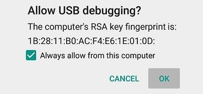

Importante: En algún momento, después de meter el primer comando adb, tendremos que darle a "aceptar" al mensaje que nos aparecerá en la pantalla del smartphone. Aparecerá algo así como: "¿Permitir depuración USB?". Hacemos click en "Permitir siempre desde este equipo" y le damos "Aceptar". Si no lo hacermos, no responderá ningún comando. Todos los comandos que vamos a meter a continuación se introducen sin comillas y al final de cada comando se pulsa "enter".

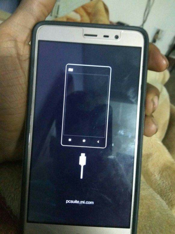

6.- Escribimos: "adb reboot bootloader" para iniciar en modo fastboot. El móvil se reinicia y saldrá un dibujo o unas letras indicando que estamos en modo "fastboot".

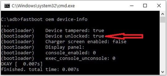

Para saber si hemos conseguido desbloquear el bootloader podemos usar el comando fastboot "fastboot oem device-info". No sé si funcionará en todos los terminales.
Dentro del resultado que da hay un apartado que pone "device unlocked" y aparece como "true" (desbloqueado) o "false" (bloqueado).

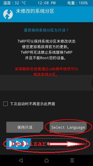

Importante: El primer arranque después de flashear el TWRP tiene que ser en TWRP y en el primer pantallazo del TWRP, abajo, deslizar para permitir las modificaciones. Si dejamos que inicie Android antes de entrar en TWRP, android sobreescribirá el TWRP que acabamos de flashear y lo sustituirá con el recovery stock.

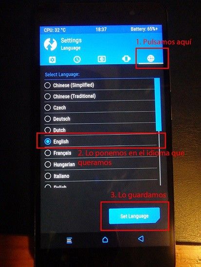

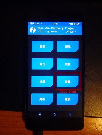

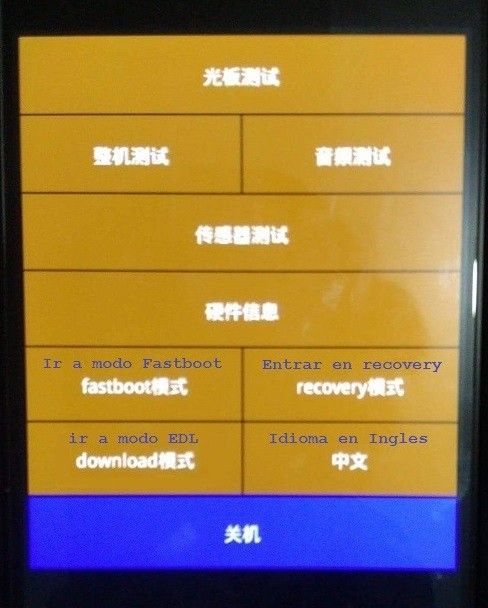

Si los menús del TWRP nos apareciesen en chino podemos cambiarlos de la siguiente manera:

Tal y como apuntas es imprescindible tener Bootloader desbloqueado para cambiar recovery. Para saberlo hay un comando fastboot pero no sé si funcionará en todos los terminales

Para saber si lo tienes desbloqueado, escribe en consola ADB escribes "fastboot oem device-info". Te dirá si es "true" o "false". True=desbloqueado. Este comando tambien sacado de otro tuto del compañero @0Jos0s
