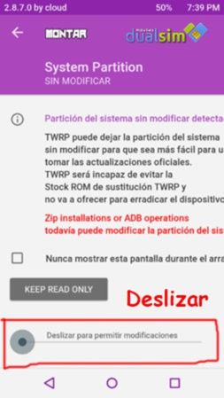

Pero, no respondes a lo que te pregunto. Has vuelto a iniciar en recovery?
Si por supuesto y siempre se se bloque al querer reiniciar, y lo he cambiado a esta versión traducida y me sigue pasando
No, carga la imagen de dual sim y después la pantalla del montaje de las partición es
o sea esta
Correcto, a esa es la que te refieres? Le he dado que no vuelva a salir y le doy atrás. He hecho algo mal?
Pues si. Lo haces mal. No es que no te tenga que salir. Es que, como dice la imagen, que está aqui

Hay que deslizar para que monte bien las particiones. Lee el manual. te ayudará mucho.

Porque no es que no funcione. Es que no lo hace como lo haría si estuviese bien preparado.
Edito. Y si haces todos los wipes, incluyendo el format data con inicio en recovery, saldrá esta pantalla otra vez y hay que deslizar para que se monte bien.
Ya lo he hecho, y si, ahora funciona bien. Gracias por la ayuda!
Mira que te dije que si le dabas a deslizar en la pantalla violeta.
