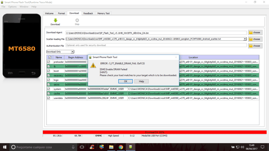

@franjhv Acabo de probar con las 3 opciones que da el sptools y en las 3 me sale un error, se llena la barra roja, tarda como 10 segundos y nada, la verdad es que es una putada... tiene arreglo o tengo un bonito pisapapeles?
necesito qu eseas mas explicito en como realizas el proceso de instalar la rom con flashtools para poder ayudarte
Sigo exactamente los pasos de cualquier tuto, por ejemplo este: Tutorial de instalación de rom mediante SP Flash Tool. Guía paso a paso - El Chiringuito Chino
He hecho todo tal cual, y se me presenta el problema que comento. De todas maneras voy a hacer una prueba y te intentare colgar el pantallazo con el error que suelta el Sp tools.
@braulio1984 te voy a explicar el proceso que yo seguí para resucitar un móvil no hace mucho:
- Probe con varas versiones de flashtools
- Quita la barteria
- Conecta el cable USB al pc y el micro usb al móvil (sin batería)
- Presionas y mantienes los botones vol + y vol - (no los sueltes)
- Pulsa download en flashtools
- Sin soltar los botones pones la batería (no sueltes los botones)
- Cuando flashtools empiece a flashear la rom, entonces puedes soltar los botones, si te pone format no los sueltes aún, insisto, los botones no los sueltes hasta que en la parte de abajo ponga flashing y empiece la barra amarilla a deslizarse.
