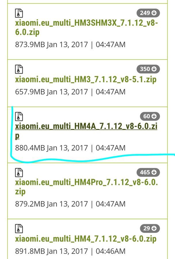

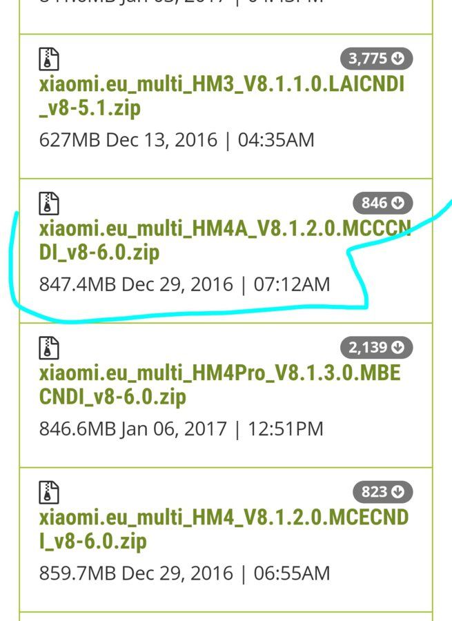

Si quiero poner la de xiaomi.eu es el mismo procedimiento?
Puedes ponerme el enlace para descargarla, es que no consigo verla.
No se encontrar el enlace para descargarla. No se ingles.
He visto weekly o algo asi y otra no weekly, que significa?
Primero es abrir el bootloader para después instalar el TWRP y la ROM.
Sobre el weekly y no weekly eso es a que la weekly es la semanal (una ROM developer “desarrollo semanal”) y la no weekly es la ROM estable (se actualiza después).
A esperar que suban la ROM global para la instalación Rom Redmi 4a (al parecer algunos usuarios ya tienen la ROM global)
Para instalar la ROM de EU sigue esto xiaomi redmi 4a global miui – Blog de AlegreCompra.com (mira esto MULTI - 7.1.12). Esta es la ROM no weekly (ROM global estable). La indicada para el móvil es esta
Y esta es la ROM weekly (developer “desarrollo semanal”). La indicada para el móvil es esta
Suerte:smile:
