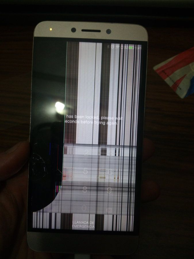

                                    Con el otro móvil. Después de probar varios métodos del foro. Voy a arriesgarme está tarde a abrirlo a través de la pantalla y a rezar 24 aves maria y a ver si lo reparo.... trabajo en una fábrica de electrónica pero me da miedo la verdad porque conozco poco de este movil
                                  • Pinhead
                                    Pinhead Simdualero de Bronce
                                      10
                                      1
                                      22 May 2016
                                      Bueno chicos, abierto el movil con el metodo del horno a 100 grados. reparado problema de led rojo quitando el fusible de la bateria y juntanto los 3 pads. PROBLEMA! enciendo el movil y me cargado el LCD al abrirlo :cry::cry::cry::cry::cry::cry::cry::cry::cry::cry::cry::cry::cry::cry::cry::cry::cry::cry::cry::cry:, con lo bien que estaba llendo todo... alguien sabe donde puedo comprar una pantalla+lcd de garantias? la que compre para el que se me cayo tiene manchas en blanco... por favor no deis me gusta.. no me lo merezco jejeje
                                      IMG_20160524_195043.
