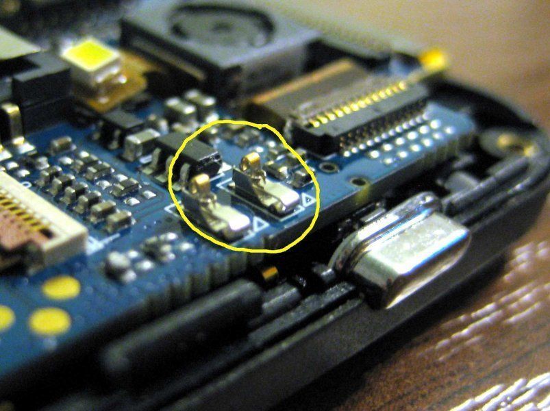

Hola, en el powerpoint enseña una serie de recambios, entre ellas una antena nueva.¿sabes si en esta pagina los venden?.
Gracias.
@pallmall, la verdad es que no tengo ni idea. Si necesitas esa información escríbeme y te paso por privado la página del vendedor para que hables con él directamente

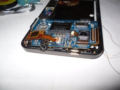

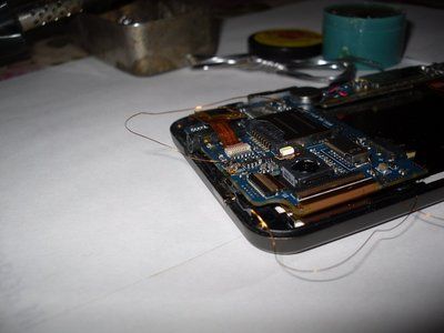

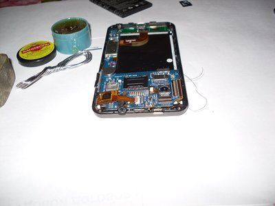

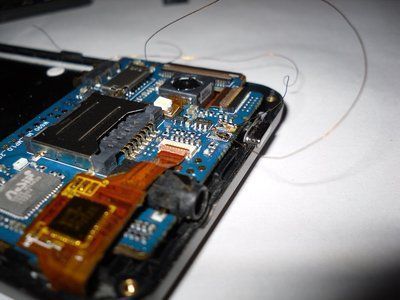

En el foro ruso sueldan unos hilos de cobre, no se si sera efectivo, te atreves a abrirlo y soldar 2 cables de 10cm en un movil de 200€.
Las fotos no son mías sino de un compañero "masson" del foro ruso
Contenido revelado
También están haciendo pruebas con papel albal

@pallmall , la verdad es que no tengo ni idea. Si necesitas esa información escríbeme y te paso por privado la página del vendedor para que hables con él directamente
.Si me das la información perfecto. Intentare cambiar la antena.
Soy nuevo en el foro y no se como se hace lo de los privados.
Gracias.
@pallmall, te he mandado un privado con la información del vendedor. Cuando sepas algo, escribe aquí y cuéntanos si tienes suerte. A mí me contestó en 24 horas y fue muy amable

No creo que sea problema de la rom, es de la antena seguro y sino coger el móvil con el gps test y dejarlo en el exterior ,encima del capo del coche o como ya comente , encima de un trozo de papel de aluminio y si previamente tenias memorizados los satélites en cuestión de 2,4 minutos se van conectando con una intensidad media de 28snr , el mio se a llegado a conectar con 9 satélites.El problema esta que al separarlo del capo o del aluminio la intensidad disminuye a 14snr de media y se acaban desconectando. Si alguien lo prueba que lo comente.
Si fuese problema de la rom no tendría tanta influencia el estar cerca el movil de elementos metalicos.
