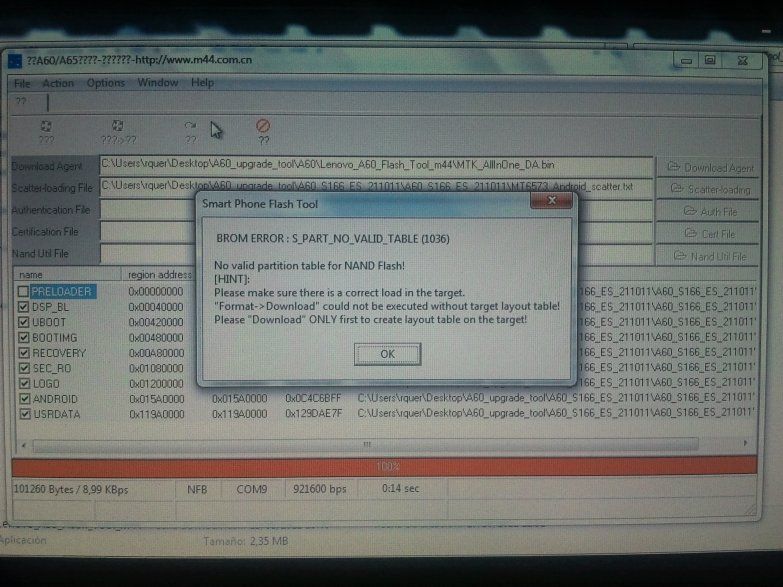

Bueno pues he intentado flashear mi a60, comenzó todo bien y fallado sin completarse. Repito la operación y falla de nuevo. Me da un mensaje BROM ERROR : S_PART_NO_VALID_TABLE (1036). Ahora es un pisapapeles. Alguna sugerencia. 2011-10-31 00.54.24.jpg

Que raro este error, prueba a descargar otra rom del movil. En el apartado de descargas hay mas de este movil.

Tienes activado lo de restaurar la NVRAM?
Procura que la bateria este al 75% como minimo.
Yo he mandado como 8 veces esa ROM y no he visto ese error ninguna vez.

@rqr es la primera vez que flasheas el A60? La primera vez la mayoría de aquí lo hemos hecho siguiendo el manual que colgó zoyB al comienzo de este hilo, con sólo la casilla bootimg marcada en el programa, y siguiendo los pasos que te indica en el teléfono.
@rqr, viendo la imagen que has colgado, creo que es la primera vez que flasheas el movil, te comento dos cosas a ver si te pueden ayudar
1º dentro del apartado de options comprueba que la opcion que tienes marcada esta como "Backup Restore NVRAM (no action) ..." (en caso que tengas otra como "backup->Format->download ..." o "Format->download...." cambialas a "no action" (por lo menos esta primera vez) que creo que es el mensaje que te esta saliendo indicandote.
2º tal como dice @Acheron aqui casi todos hemos pasado por el flasheo que indica @zoyB al comienzo del hilo, el que has hecho tu casi siempre ha sido el segundo (no se si tendra algo que ver)
3ºel videotutorial de @jciral esta muy bien, pero ten en cuenta que es generico para este tipo de telefonos y no es exclusivo solo para el nuestro. Asi que debes tomarlo como una orientacion de como hacer las cosas, en caso de dudas pregunta aqui (es lo que hice yo :roll-eyes: en su dia)
