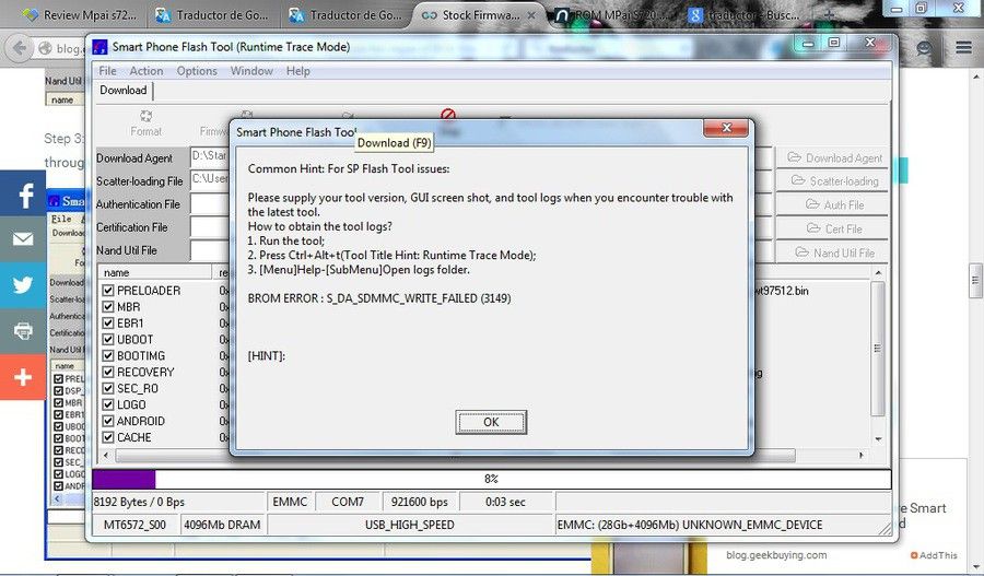

Bueno fuera de eso, me dispongo a flashear la V008 y me tirra error SP Flashtool.
os paso las capturas.

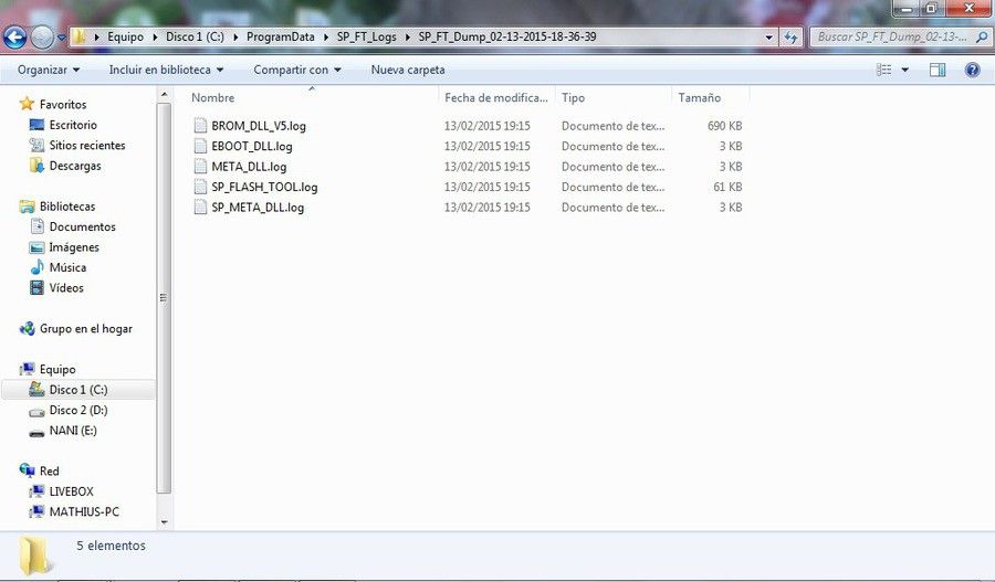

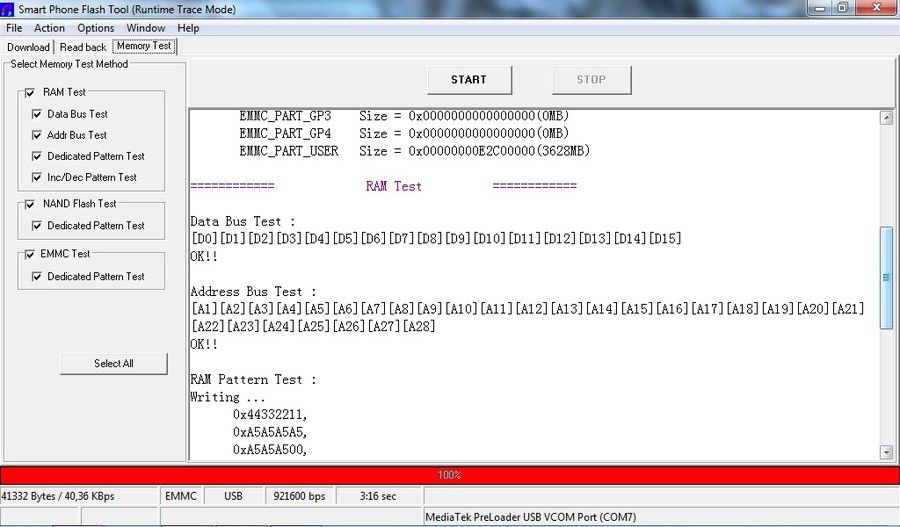

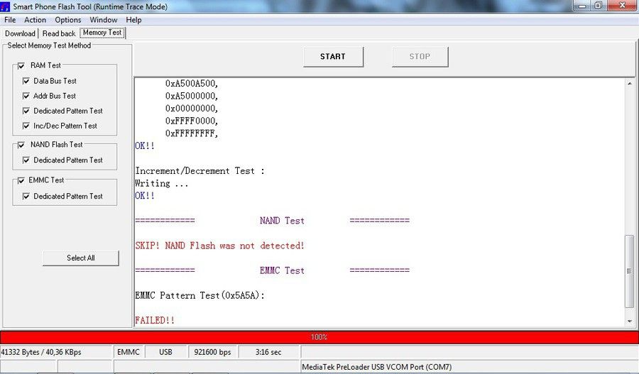

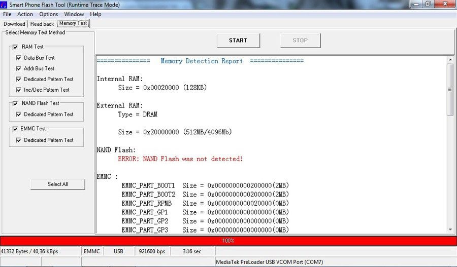

y aqui una captura de Memory Test hecho con sp flashtool
aqui el log para ver si le echais un vistazo y me podeis decir que le pasa
https://www.dropbox.com/sh/zwoe92imz5fqyuc/AAC8eyrBy0evGrsIWQ5KeCCCa?dl=0
aunque vamos no haria mucha falta saber segun la ultima captura que ha podido joderse la nand, cierto??
