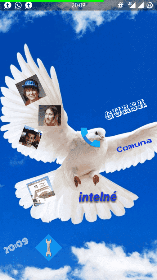

Cambia el launcher y pones los que quieras. Yo siempre pongo el launcher lab, le quito el cajón de aplicaciones y pongo lo mínimo
