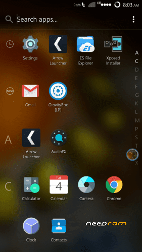

Incluído:
- (como de costumbre) Logo del Copón ®:fearscream::tearsofjoy:.
- MAxxAudio y Dolby Atmos
- Gapps
- Capa oscura (Nichola's Dark Theme). Recomendable por cuestión de mínimo ahorro de batería y porque se carga el Logo del Copón ® :smile:
- Optimización de Apn para funcionar en redes 4G
- Mejora del Wifi
- Ajustes propios del AICP
- Lspeed y Kernel Adiutor
- Launcher Arrow por defecto
- Teclado Xperia, ES File explorer, Chrome
- Xposed Framework v.87 (necesita acceso SuperUser y reinicio) + Gravitybox

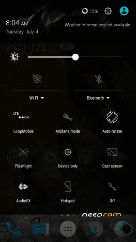

Primeras iimpresiones buenas... Muchas opciones accesible desde los menus (pero no tantas como Blisspop, que era a mi gusto un poco mareante del número que tenía): un controlador de wakelocks, una barra lateral para apps configurable y escamotable, botón de menú de apps giratorio -bastante espectacular-, widget de ajustes rápido con subir dos veces el borde inferior, personalización de la barra de notificaciones (se puede integrar un botón para terminar procesos, el menu de reinicio, etc), entre lo más destacables.
No pude trastear mucho. Puse la capa oscura (tipo Blisspop) y todo bastante estable. Eso sí, me dió por lanzar en Gravitybox para configurar los botones y entré ahí en un cuelgue cíclico del carajo. :dizzy:

La capa oscura es recomendable no aplicarla al completo, y en especial a la barra de notificaciones; los iconos de sustitución son de un cutrerío latente a mi modo de ver. La tipografía está bastante lograda
