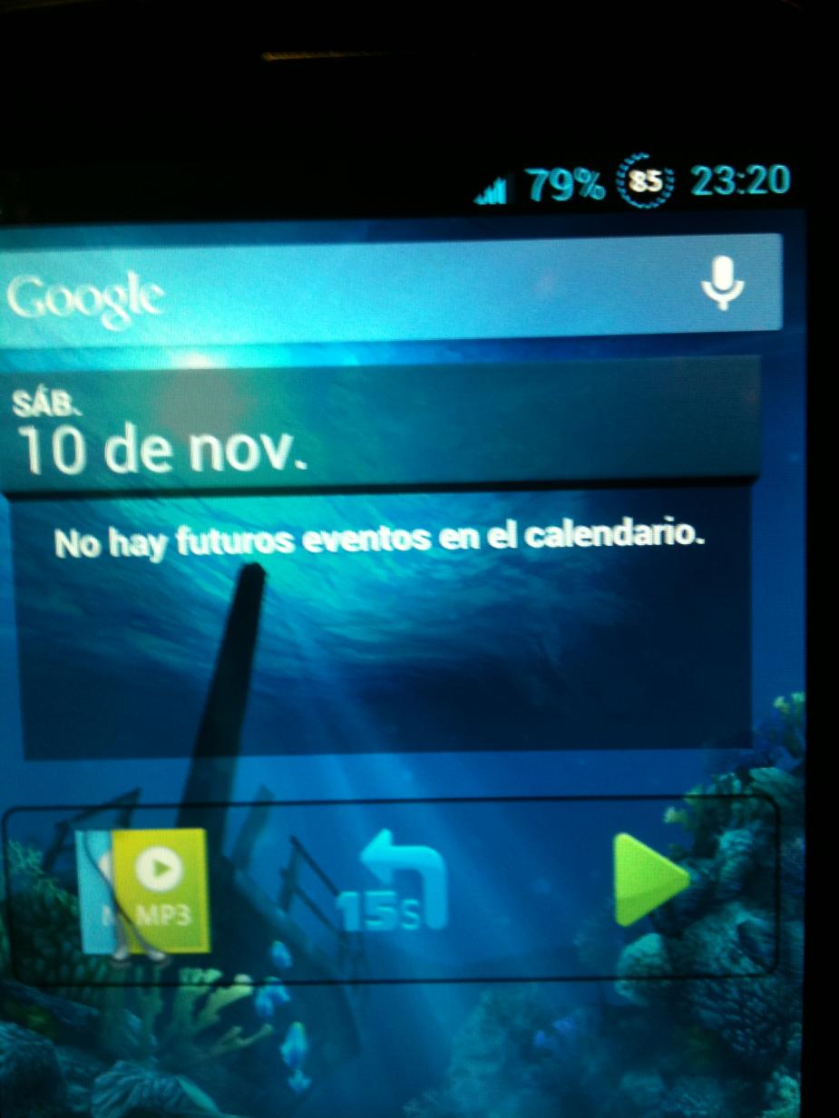

Note que en icono de carga de bateria ya no muestra el total de carga como antes, a veces se queda solo el circulo exterior y no marca lo mismo que la opcion de porcentaje de carga en la opcion de bateria, le anexo una imagen

Re: [ROM] DRX v1.6 ICS 4.0.4 - ZP900 y clonicos de 1GB y 512MB
battery indicator does not work
value does not indicate the correct charge level
Remove the battery log - does not help

Hola amhonra, la versión que he posteado en el primer post es nueva y contiene todos los tweaks que no tenían la que te envié.
Sobre el icono de la batería ya estoy liado con ello, he intentaré sacar una parche en breve.
