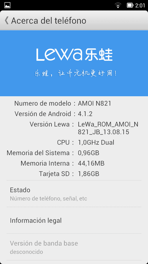

    Hola a todos,
    He traducido la última versión estable de Lewa para el Amoi N821 con fecha 15-08-2013
    ROM LEWA AMOI N821 JB 4.1.2 ZOEMAN V2
    Descarga:
    ROM Lewa JB 4.1.2 Zoeman V2
    Modificaciones V2:
    - Agregado Google Play ( Gracias a @flufy_tendoflufy_tendo )
    - Eliminadas algunas aplicaciones inncesarias
    Pasos para instalar la ROM:
    1. Descargar la ROM
    2. Copiar la ROM a la tarjeta de memoria
    3. Reiniciar en modo recovery
    4. Hacer los 3 wipes (Factory, cache y dalvik)
    5. Instalar la ROM desde archivo .zip
    6. Reiniciar el móvil (el primer reinicio tarda un poco, unos 2 min aprox)
    ROM LEWA AMOI N821 JB 4.1.2 ZOEMAN V1
    Agradecimientos:
    Quiero dar las gracias a muchos que me han ayudado y aconsejado para poder realizar esta traducción, como a @chaskamanchaskaman, @fraggelfraggel, @flufy_tendoflufy_tendo sin ellos está ROM no hubiera sido posible. seguro que se me olvida alguien....
    Descarga:
    ROM Lewa JB 4.1.2 Zoeman V1
    Modificaciones realizadas:
    - Preparada para instalar desde CWM
    - Eliminado el recovery de Lewa, al instalarla mantiene el recovery que tengas instalado en tu Amoi N821
    - Eliminadas aplicaciones chinas
    - Traducción al español
    - Agregado superuser en español
    - Eliminado boot_logo
    - Eliminadas algunas aplicaciones innecesarias
    - Añadido Audio Beats
    - Añadido logo inicio Lewa
    Funcionando Google play perfectamente en la versión V2...
    [​IMG]
    Un saludo y a ver si entre todos la dejamos sin guarrerias que no usemos....
