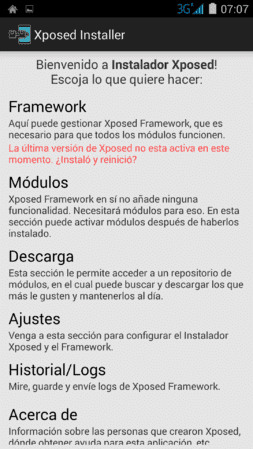

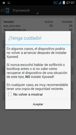

      CONSEJOS POSTERIORES A INSTALACIÓN:
      Desactivar Notificaciones de Acceso Administrativo: abrir la aplicación "Superusuario", pulsar menú, "Ajustes - Notificaciones (Ninguna)".
      GRAVITY BOX cómo se instala:
      1. Acceder a la aplicación "INSTALADOR XPOSED".
      2. Pulsar sobre la opción "Framework".
      3. Pulsar sobre la opción "Instalar/Actualizar". Aparecerá un mensaje que al final dice: "...Done! Changes will become active on reboot" (¡Hecho! Los cambios estarán activos cuando se reinicie), pero no es necesario reiniciar en este momento.
      4. Volver al menú principal del "INSTALADOR XPOSED".
      5. Pulsar sobre la opción "Módulos" y aparecerá "GravityBox ver. xx". Debemos marcarla para que así esté activa.
      6. Reiniciar el móvil
      7. Acceder a la aplicación "GRAVITY BOX", la cual ahora ya funcionará correctamente.
      Screenshot_2015-07-07-07-07-03. Screenshot_2015-07-07-07-07-09. Screenshot_2015-07-07-07-07-15. Screenshot_2015-07-07-07-07-23. Screenshot_2015-07-07-07-07-29. Screenshot_2015-07-07-07-07-40.
