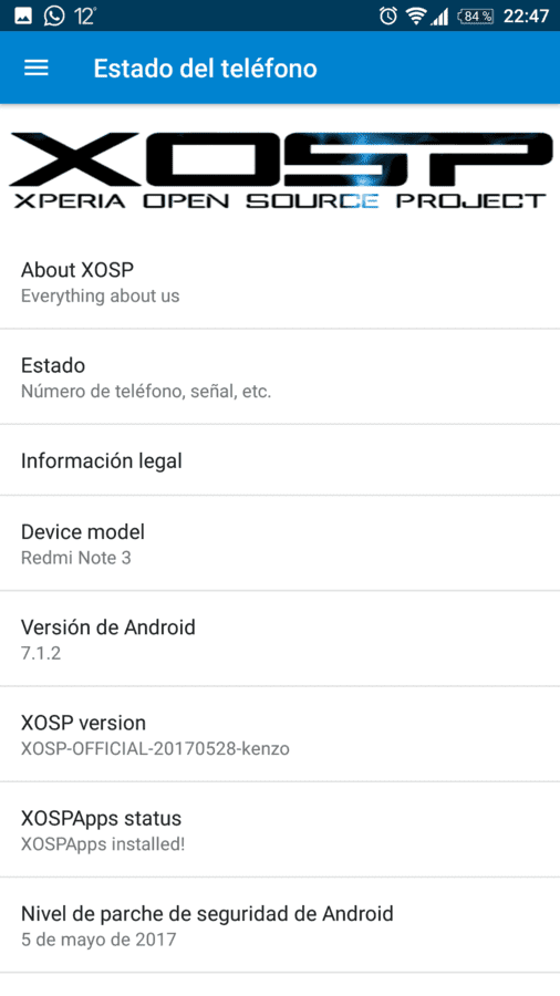

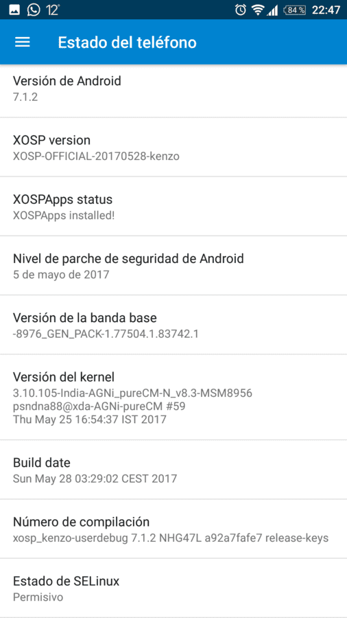

PASOS PARA INSTALAR LA ROM XOSP 7.1.2 DEL 28/MAYO2017
Este es el procedimiento que yo hice y me resultó completamente bien y que aconsejo.
  1. Tener el bootloader desbloqueado.
  2. Entrar en TWRP (Zcx) y realizar los wipes: Factory reset y en Advanced wipes (todo menos las memorias y OTG).
  3. Instalar el Miui firmware 7.5.23 (última versión)
  4. Flashear la rom Xosp 7.1.2
  5. Flashear las BeansGapps mini.
  6. Flashear las XospApps del día 22 de Mayo
  7. Instalar el Kernel “Agni Pure 8.3”
  8. Instalar Supersu SR1 v2.79
  9. Reboot.
El dev aconseja instalar las OpenGapss Nano 7.1.1, yo instalé las BeansGapps Mini.
La mayoría de los usuarios para tener el root actualmente usan Magisk, yo utilicé Supersu que es el que me gusta y me funciona bien.

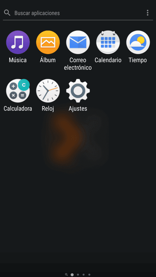

Viene con el Launcher del Sony Xperia, pero yo además instalé el “Nova”
Todo funciona impecable, no tiene fallas de ningún tipo en las cosas que usamos habitualmente.
Llamadas telefónicas, señal wifi, cobertura datos, etc, fabuloso.
La cámara perfecta, sin problemas en fotos y grabación de video. (excelente cámara).
Gps funciona correcto.
El sensor de huella dactilar y el smartcover muy bien.

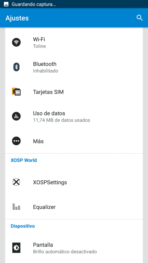

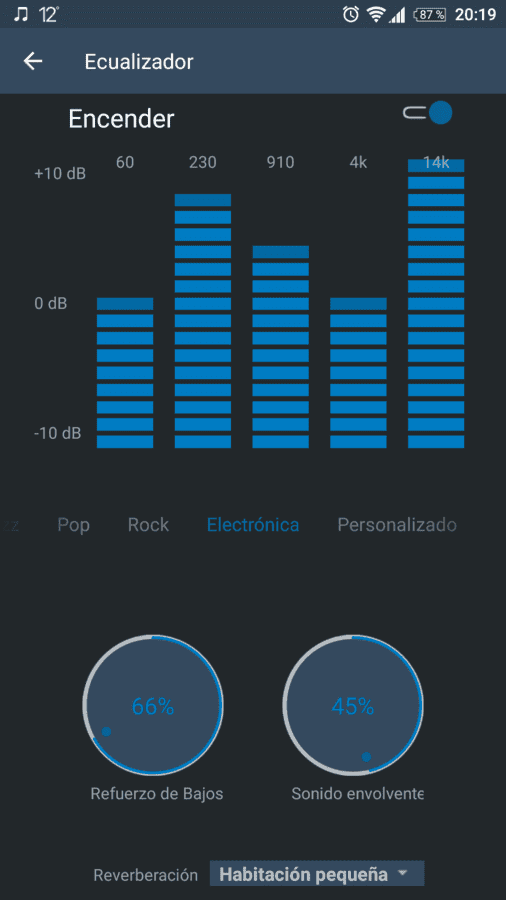

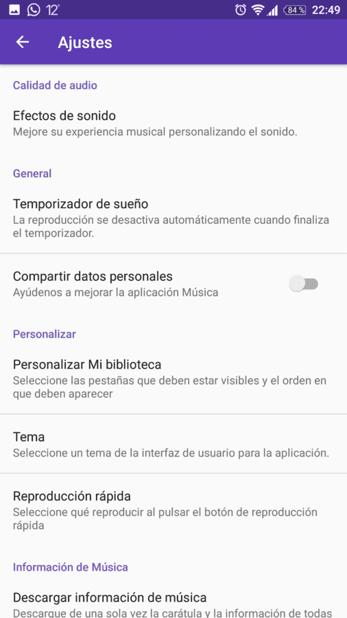

Y por último para el que le gusta disfrutar de la calidad de sonido del Walkman Sony Xperia, aquí tiene un deleite (no exagero).
Se configura en “Efectos de sonido-Ecualizador”, adjunto una captura como lo dejé.

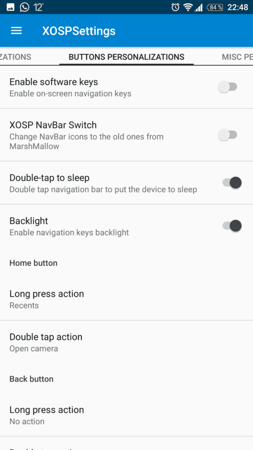

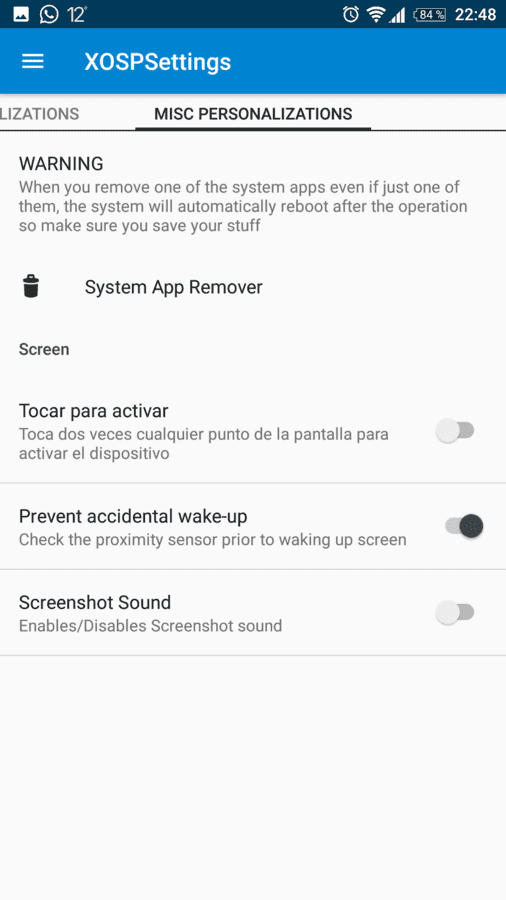

Lo único negativo que tiene esta rom es que para hacer una captura, la opción es con los botones de volúmen - y power y es poco personalizable.
