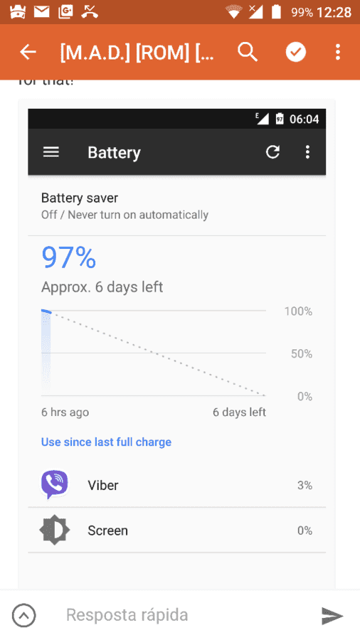

Por fiiin, todo listo ya !! Muchísimas gracias a todos, ya estoy listo para convertirme en Maestro Pokémon ^^
Como é que conseguem isto???
