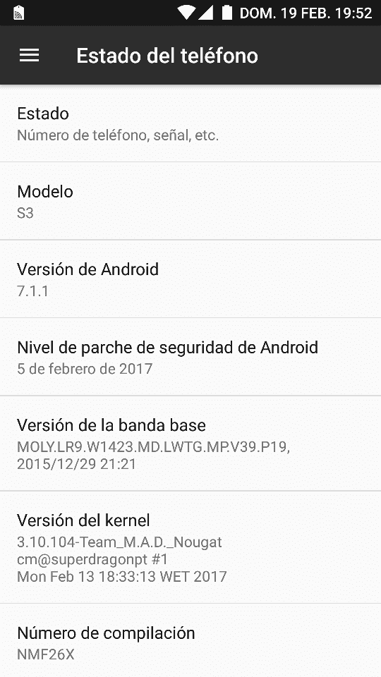

Tengo esta instalación
Hola a todos, tengo el problema de que la aplicación AdAway no hay forma de que funcione, me salta el error de que no soy robot, pero se supone que si lo tengo roteado ¿alguna solución? Gracias
