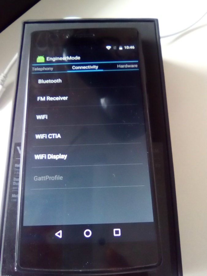

pues como te digo la opción cds informacion desapareció del mapa.
me estoy volviendo loco y no veo nada por hay para solucionarlo.

ya lo pude hacer con este método , pero ahora tengo otro problema mas gordo y es que me dice imei no valido .
lo que pasa es que me meto en modo ingeniero para restaurarlos y la opción cds informacion no aparece por ningún lado .
Supongo que eres robot, entra con un explorador de archivos en raíz/ data/ y busca una carpeta que se llama nvram(eliminala) reinicias el móvil y listo, imeis al canto!!
