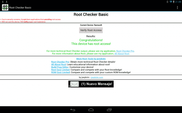

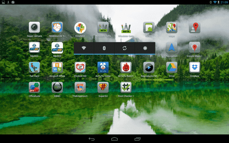

            @JlmlklJlmlkl has conseguido rotear? no hace falta abrir la ventana de comandos en esa ventana mismamente, si ya tienes adb instalado, que lo puedes ver desde ejecutar>cmd> adb devices (con la tablet conectada primero)
            Añado root satisfactorio
            Screenshot_2014-01-12-21-09-32.
            Screenshot_2014-01-12-21-09-48.
            Última edición: 12 Ene 2014
