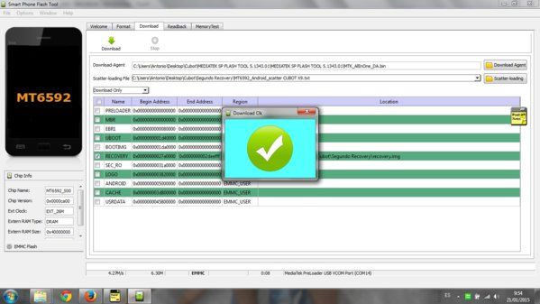

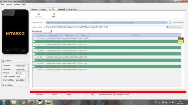

Me sigue pasando lo mismo....envío una imagen de la configuración del spflash. No sé si tiene que estar en "download only" o "firmware update". Con la primera opción aparece el simbolo verde de ok en el pc. Con la segunda da error.....que raro.
Tiene que ser "Download only".
Y debes ir el menú a "Options" y buscar la opción que te decía "DA DL...." y marcarla.
Después haces el proceso.

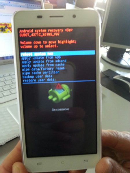

Nada, no arranca el recovery nuevo. y mira que el resultado del spflash es satisfactorio.... ya no sé qué hacer.
¿Puede ser que alguna configuración del teléfono esté bloqueando la instalación del recovery? Tengo activadas las opciones de depuración usb y también ubicaciones simuladas...por otro lado, ayer cuando me llegó el teléfono, al arrancarlo se actualizó Android....¿No habrán metido algo en la actualización que impida la instalación?...Gracias.
No, debería influir. Intento más tarde pasarte otro recovery a ver si hay más suerte.

Por desgracia el mismo resultado....todo bien con spflash y al iniciar el recovery sale otra vez el de fábrica.
Pues no lo entiendo porque si has realizado todo el proceso correctamente, debería funcionar. En el Cubot X9 que tengo yo, lo he probado varias veces y siempre lo instalaba sin problema.
No se me ocurre ninguna otra solución, lo siento. :dizzy::dizzy:

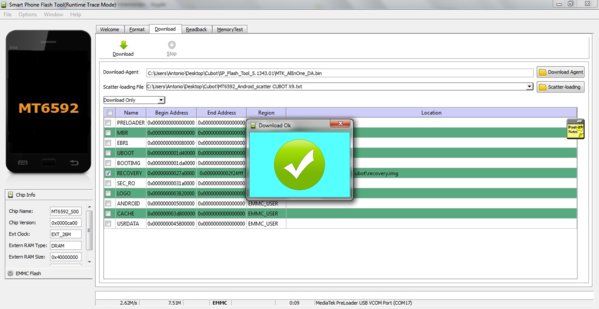

ohhh....bueno....seguiré investigando a ver si consigo rootearlo de alguna manera....cuando está realizando el proceso en spflash la barra de debajo primero es roja y después amarilla y finalmente sale el check verda como que todo ha ido bien...pero mira....
Está claro, te mantiene el Recovery Oficial. Vaya historia... :rage::rage:
