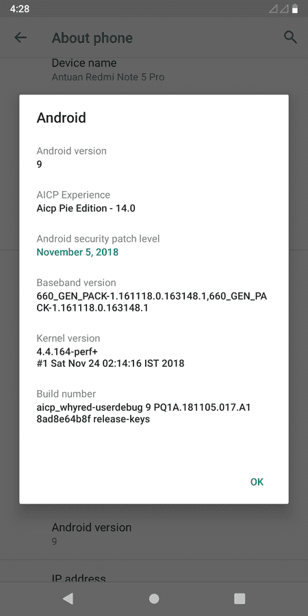

CUSTOM ROM Seguimiento del Sistema Android Pie 9 para el Xiaomi RMN5
Es solo por ver exactamente si puedes que error es y si es reconocido.
Gracias.
Saludos -VrI3Z0.

He vuelto a instalar cambiando el kernel....
Y todo sigue igual

El dev ha sacado nueva actualización que lo arregla.....
Mira el changelog
"Nueva actualización depende de ustedes.
Registro de cambios:
- RIL problema solucionado por completo.
- GPS fijo.
- Arreglado el bluetooth.
- Red fija cuando el Wi-Fi está activado.
- Actualizado blobs vendedor.
- Arboles de dispositivos completamente rebasados.
- Agregado: Característica para usar Wi-Fi y Hotspot simultáneamente.
- Upstreamed a las últimas fuentes AICP.
- Y muchos más pequeños cambios ...
NOTA: Clean Flash es muy recomendable.
Gracias a todos los que reportaron errores con registros apropiados."
Enlace de descarga de la nueva AICP
https://sourceforge.net/projects/whyred/files/aicp_whyred_p-14.0-UNOFFICIAL-20181124.zip/download
