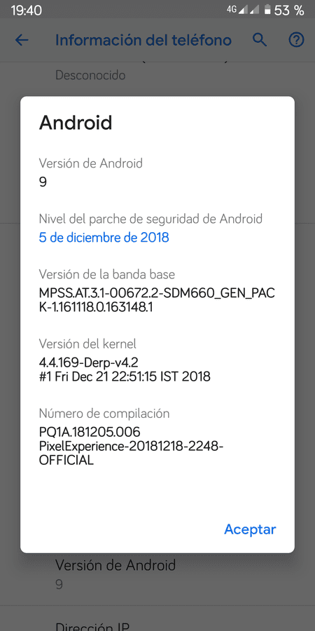

CUSTOM ROM Seguimiento del Sistema Android Pie 9 para el Xiaomi RMN5
Derp Kernel 4.2
https://github.com/akhilnarang/whyred/releases/download/Derp-v4.2/Derp-v4.2.zip
Viene con gcam preinstalada....
